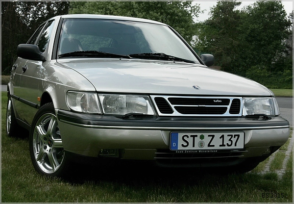

Ich fahre selbst seit Jahren u.a. einen Nordic-Turbo (220PS, Sensonic :smile:) und hoffe, dass das so bleibt.

Ich habe meinen 900SE nach vielen schadensfreien Sensonic-Jahren verkauft an jemanden, der ihn dann selbst wiederum auch noch lange gefahren hat.
Der Wagen fuhr großartig mit diesem Kupplungssystem, weswegen ich ja damals gefragt habe, ob jemand ähnliche Erfahrung gemacht hat.
Defekte hatte ich selbst nie, nur die Druckleitung vom Stellmotor habe ich vorsorglich gegen eine Stahlflex ausgewechselt.
Es fanden sich beim Spülen damals schon ein paar Krümel in der Hydraulikflüssigkeit von der durch die Drücke beim Schalten überforderten, simplen Gummileitung.
Aber das gibt´s beim 9-3 Schalter ja genauso, wenn auch an anderer Stelle. :biggrin:

Für Interessierte: es war ein 1997er SE FPT / 159kW Nordic-Satz mit 225/45ern auf Momo-Felge / B6.
Ja, ich weiß, letzteres würde ich heute auch nicht mehr so machen, fand´s aber damals schick.
Er war mit 247Km/h eingetragen und ging das auch locker.
