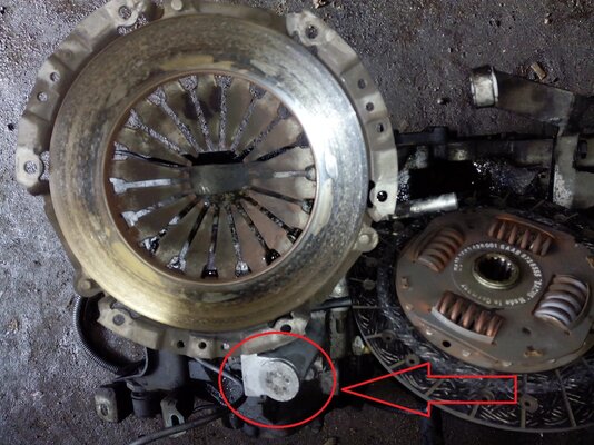

Dieses Teil verdient besondere Beachtung (Schaltlagensensor)
Bei Fragen sende ich Dir gern Auszüge aus dem Werkstatthandbuch!

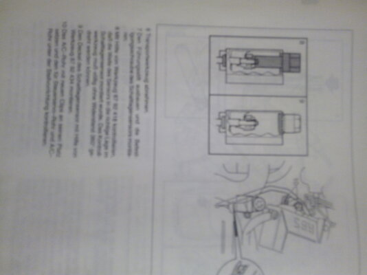

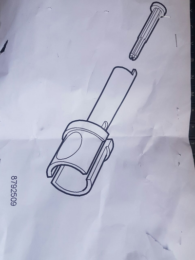

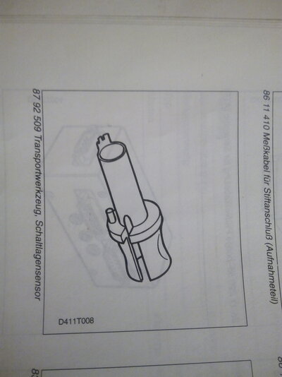

So, er ist jetzt eine bißchen weiter.
Er hat jetzt das folgende Spezialwerkzeug auftreiben können, bei dem aber der Pin für innen rein fehlt. Hat den zufällig jemand?

Jetzt sollte es zu sehen sein. :smile:
gut und was soll uns das nun sagen? er will das getriebe ausbauen bzw den Schaltlagensensor?
Wenn man zu doof ist... asdf
ja

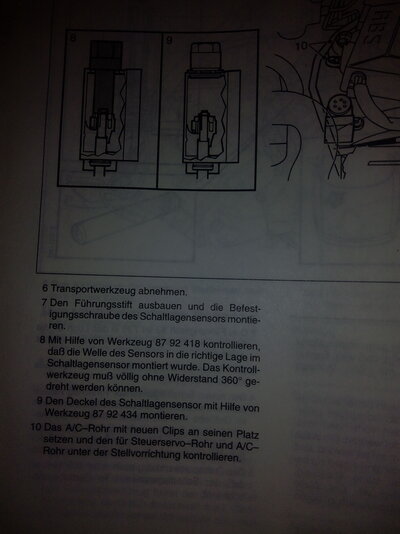

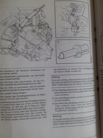

der Pin für innen rein, ist ein Bauteil(die Welle vom SLS)Werkzeug wird zur justierung eingesetzt bzw über die angedeutete Welle (pin für innen rein) gestöbt.
mal auf die Schnelle
IMG_20161011_194851[1].jpg IMG_20161011_195131[1].jpg IMG_20161011_195314[1].jpg IMG_20161011_195410[1].jpg
bei bedarf könnte ich einscannen
