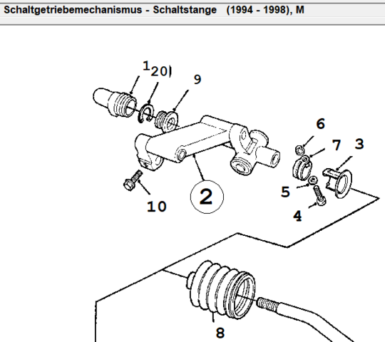

Das Schaltgelenk mindestens Mal neu ausrichten. Und auch prüfen, ob es noch spielfrei arbeitet. Die Dinger lutschen mit der Zeit ziemlich aus und die Schaltbarkeit wird dadurch immer schlechter.
Das beruhigt etwas. Da braucht es aber wieder eine Saab Bude bzw. jemanden mit Tech 2 nehme ich an?
Nein. Einstellen ist nur mechanisch, Schraube an der Klemmung vom Gelenk zur Schaltstange lockern, Schaltstange im Getriebe und im Schalthebelblock jeweils mit passendem Pin blockieren, Schraube am Gelenk wieder fest ziehen.
Hilft aber nur bedingt, wenn die Buchsen vom Schaltgelenk ausgenudelt sind. Dann hat das Gelenk Spiel und dadurch Leerwege. Das kann man dann nur durch Austausch gegen ein besseres Gelenk beheben. Neuteil nicht mehr verfügbar. Gebrauchtteil jeweils zu prüfen. Kann man auch mit neuen Buchsen wieder in den spielarmen Sollzustand bringen. Kann aber nicht jeder.
Nein, die Schaltumlenkung ist einfachste Mechanik und mit einem Minimum an handwerklichem Geschick selbst zu richten.

In meinem heutigen Beitrag hatte ich extra den Link
Schaltung hakt
eingefügt. Dort hat @rednose ein PDF mit der genauen Beschreibung hochgeladen aus dem WIS
...und dann ist da noch die Buchse (Nr. 9), die gerne bröselt und/oder bricht.
Falls sie hin ist: erst erneuern, sonst kriegt man die Gänge nicht eingestellt:
Am 24.4.2026 um 19:12, Saabwoofer hat gesagt:
die Gänge 1/3/5 rutschen heraus - die Gänge 2/4
Genau so war es bei meinem 900II, habe eingestellt wie ein Weltmeister, immer passte nur die Hälfte der Gänge - bis ich die kaputte Kunststoffbuchse fand...
Am 25.4.2026 um 08:10, rednose hat gesagt:
Die ist meines Wissens nach im September 2025 getauscht und erneuert worden
