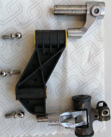

@Red arrow 900 hat die Kugelzapfen, Pfannen und die Buchse der Gelenkeinheit mal ersetzt. Das steht bei mit heuer auch noch an.
Anhang wird hochgeladen...
Bearbeitet von Aeronie
