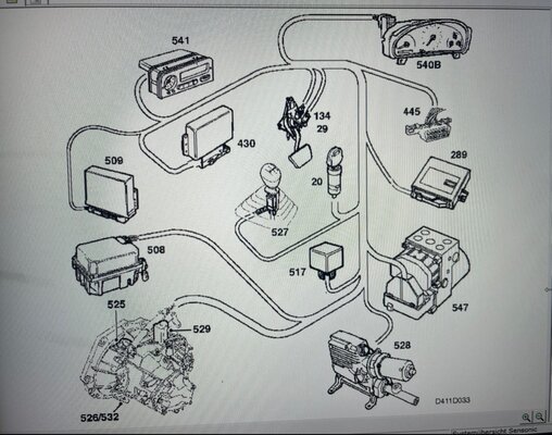

Hallo zusammen,
ich hab‘s mal wieder richtig „verkackt“: 😠
Habe an meinem 1994er Saab 900 II Turbo Cabrio (164.000km, Sensonic!) eine Motorwäsche gemacht, da ein Oldtimer-Wertgutachten gemacht werden soll(te) und ich ein rundherum sauberes Auto präsentieren wollte.
Ich schwöre, ich hab NIRGENDS voll mit dem Kärcher draufgehalten, trotzdem brennt seit dem Wegfahren von der Waschanlage das „Check ACS“ Licht.
Vor der Waschanlage lief er perfekt!
Einhergehend mit der Kontrollleuchte ist auch feststellbar, dass z.B. beim (Runter)schalten der neue Gang erst aktiv wird, nachdem ich kurz Gas gegeben habe.
Also konkret; wenn ich bei der Einfahrt in eine Ortschaft vom 4. in den 3. Gang schalten und die Motorbremse nutzen will, dann ist der 3. Gang erst nach einem kurzen Gasstoß drin.
Habe bereits die Batterie einige Minuten abgeklemmt, aber der Fehler ist noch da.
Da dürfte dann auch das Löschen des Fehlerspeichers bei der freien Werkstatt im Ort nichts bringen, oder?
Hab ich also durch die Motorwäsche eurer Einschätzung nach was „geschrottet“ oder kann das auch ne Kleinigkeit sein, die sich in Kürze wieder legt?
Herzlichen Dank bereits im Voraus für eure Meinungen
Rainer
P.S.:
Allzu technischen Ausführungen werde ich nicht folgen können, da ist mein Beamten-Hirn schnell überfordert 🙈
Kurze knappe Hinweise, „Versuch mal ..“ oder „Du musst den Stecker von …
abziehen“, das bekomme ich hin.
P.P.S.:
Die nächste SAAB FACH-Werkstatt des Vertrauens ist ca. 40km entfernt.
Komm ich da eurer Einschätzung nach noch hin?
Gerade schrieb 900-2Senso , dass der Fehler wieder weg ist, und er hatte den vorherigen Post gelöscht.
Weil ich aber denke, dass er hilfeich sein könnte und Warnung, vielleicht doch auf Motorwäschen ganz zu verzichten, habe ich mir erlaubt, ihn wieder herzustellen.
Gruß, patapaya
Gruß, patapaya
Ja - hatte auch vorhin den Hinweis bekommen, da ich das Thema beobachte, das er das geschrieben hatte
Wirklich - absolute Warnung - dort im Bereich keinen Hochdruck Wasserstrahl einsetzen!!
….das sind so einige Komponenten im Motorraum die darauf kritisch reagieren
Danke für eure beider Hinweise @patapaya und @icesaab ; das war mir echt ne Lehre und ich verspreche, ich tu‘s nie wieder.

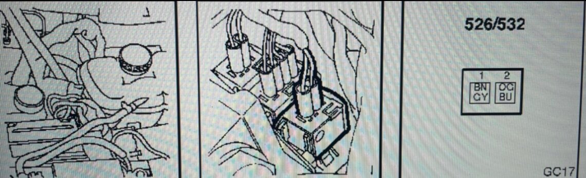

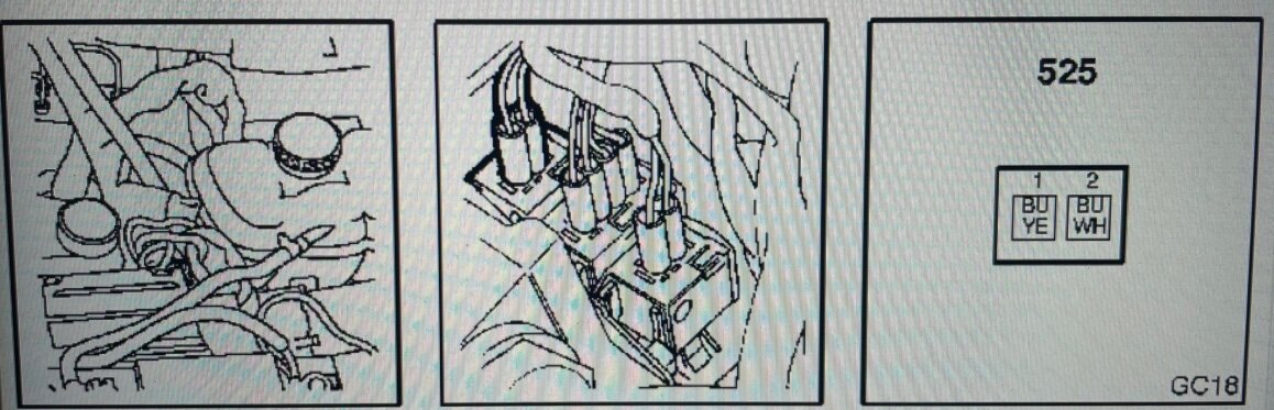

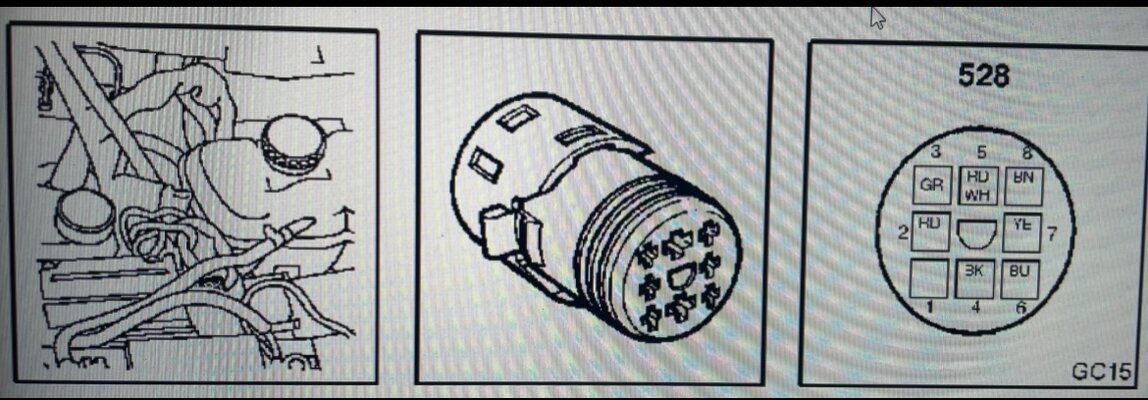

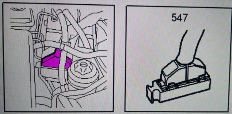

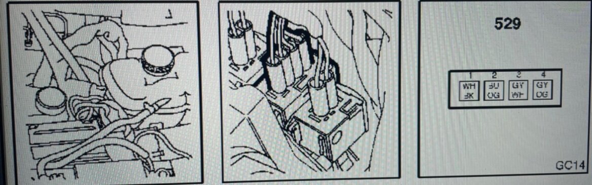

Letztlich bin ich in meiner „Verzweiflung“ zur freundlichen freien Werkstätte. Ziel war die Löschung des Fehlerspeichers, was allerdings mit seinem OBD-Gerät nicht klappte.
Aber ich hab dessen Tipp befolgt und die drei Steckverbindung (Bild 4 von 6) gelöst und mit Druckluft ausgeblasen sowie bei abgeklemmter Batterie mal die Zündung eingeschaltet.
Nach dem Wiederanklemmen gleich ne Runde gedreht und:
Alles wieder gut .. ähm … naja.
„Check ACS“ Lampe war zwar aus, aber dafür verlangt jetzt die SRS Lampe nach Aufmerksamkeit asdf
Ich also zum drölfzigsten Mal heute die Batterie abgeklemmt und morgen früh ist bestimmt auch das wieder gut 🙏😂
