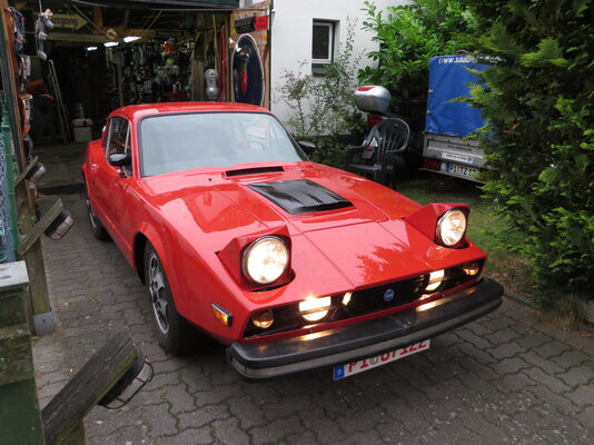

Heute habe ich die Sonett erstmalig seit 2 Jahren nicht rein- und rausgeschoben, sondern bin so richtig gefahren
Heute war es dann endlich soweit, nach etwas mehr als 2 Jahren Komplettzerlegung und 10 Jahren in meinem Besitz:
Die Erste Fahrt, so richtig auf der Straße - war ein megageiles Gefühl und fährt sehr gut!!!!!!!

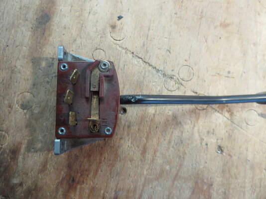

Ich hatte mich schon immer gewundert, dass der Fernlichthebel sehr "schwammig" ist und einen sehr langen Weg hat. Heute ging das Fernlicht dann plötzlich nicht mehr.
Diagnose nach Zerlegen des Hebel: Hebel innen gebrochen.....
Ich habe noch in meinem 96ger-Lager gesucht, die Lenkstockschalter sind aber irgendwie anders.
Habe ich nun nur zufällig einen anderen in meinem Lager, oder gibt es die Schalter noch irgendwo?
Hat jemand noch si ein Teil herumliegen?

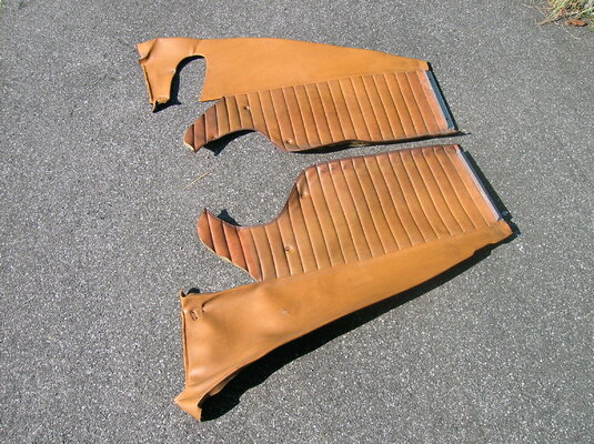

Jetzt würden mir ein paar Detailfotos weiterhelfen, den Innenraum wieder herzurichten:
Kofferraumverkleidungen
- besonders im Bereich Tankeinfüllstutzen ;
- im oberen Bereich der Heckklappe an den Seiten bis zum Übergang der kleinen Fenster;
Ich freue mich auf Eure Hilfe!
HI
Hier eine Foto vom Tankeinfüllstutzen und den alten Seitenteile Kofferraum.
Leider habe ich von der Form des Stutzens keine Foto.
Gruss Ulrich
Danke,,das hilft schon einmal ein wenig!

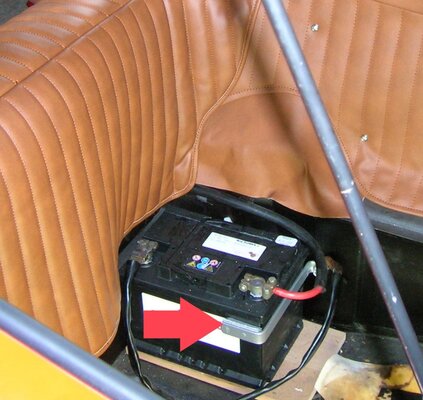

Und die Batterie?
Steht die quer oder längs?
Und wie war die original befestigt?
Wie genau die Batterie befestigt war, kann ich nicht sagen. Bei mir war sie nur in einem niedrigen Blechkasten. Ich habe es mit diesem Bügel gelöst. So ist sie felsenfest. Das Brett darunter ist nur, damit sie flach steht.
Hier noch ein Bild von der Verkleidung beim kleinen Fenster.
Ulrich

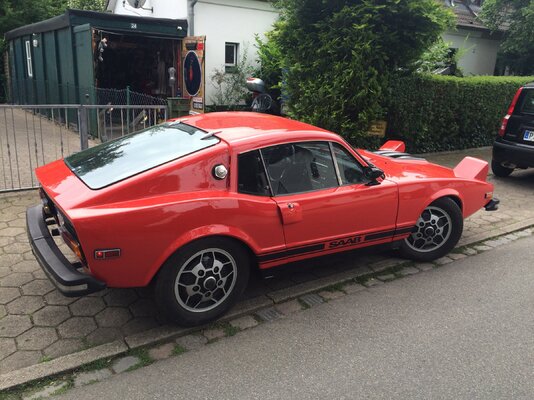

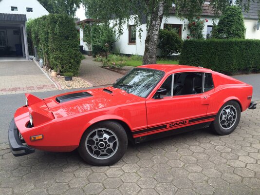

Da ja nicht Jeder bei Facebook die Bilder gesehen hat/sehen kann oder meine eigene Website www.saab-ziehm.de besucht, folgen nun auch hier aktuelle Bilder meiner Sonett III:
1171-SAAB-Streifen.JPG 1172-SAAB-Streifen.JPG 1147-Fernlicht.JPG 1159-alter Teppich.JPG 1164-Radio mit Stil.JPG

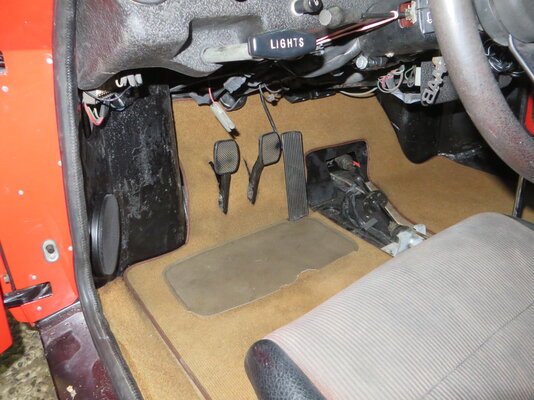

Da der Sattler für meine Sonett erst im August Zeit findet, habe ich erst einmal die alten Teppiche wieder hineingelegt.

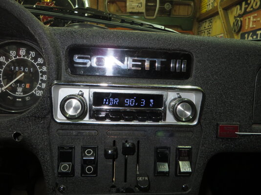

Auf das Radio bin ich besonders stolz:
Die Chromblende und die Drehregler sind original alt, stammen von einem uralten Blaupunktradio.
Dahinter verbirgt sich aber moderne Technik mit Bluetooth-Audiostreaming, Freisprecheinrichtung und einem USB-Anschluss!
Es konnte eingebaut werden, ohne irgendwie am originalen Armaturenbrett herumzusägen - passt alles in den originalen Ausschnitt und sitzt perfekt mittig!
Die Tage folgen nun noch ein paar kleine Arbeiten.... langsam wird's!
Ist auch sehr beruhigend, seit dem 06.08.2010 endlich wiedr Eintragungen im Fahrtenbuch des roten Kennzeichens zu haben :biggrin:
IIIer-Sonett ist einfach ne coole Schüssel.
Wie hast Du die Zusatzscheinwerfer geschaltet?
Brennen die parallel zu Fern/Abblend oder nur als Zusatzfernlicht?
Ciao!
sehr hübsch geworden. Respekt vor solch einer Lackierung.
Amüsant find' ich Deinen Nachbarn, wie er in Trainingshose und Unterhemd da entlanggeschlufft kommt :biggrin:
Ciao!
Die habe ich wieder so angeschlossen, wie es original war:
Parallel zum Fernlicht in den Klappscheinwerfern, so dass man auch mal Lichthupe betätigen kann, wenn die Scheinwerfer eingeklappt sind.
Sind aber mit einem Schalter in der Mittelkonsole abschaltbar.
Ich muss da aber noch mal ran: Beide Mehrfachstecker in der Front haben einen Wackelkontakt... :frown:
Da fällt immer mal der eine oder andere Scheinwerfer aus...
