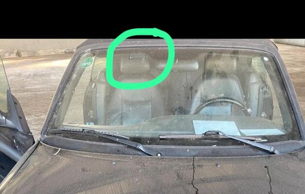

Mir ist ein ziemlich preiswertes 9-3 Cabrio zugelaufen, das noch nicht läuft. Es ist ein 2.0l ohne Turbo Bj 98. Dazu gab es nur 2 Schlüssel ohne Knochen. Auf dem Armaturenbrett ist in der Mitte keine Diode(ich denke das ist eine, habe noch einen 9-3, da ist eine dran) Was mach die Diode?
An der Fronscheibe ist eine Antenne/Spule, was macht die? Es ist das Originalradio verbaut, daher vermute ich nicht, dass die Antenne zum Radio gehört.

Die LED auf dem A-Brett zeigt nur den Zustand der WFS an.
Das Teil an der Frontscheibe könnte ein Lesegerät für eine Mauterfassung o.ä. sein?
