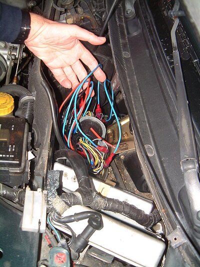

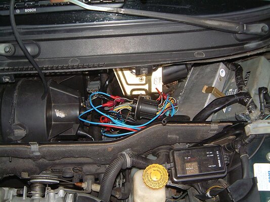

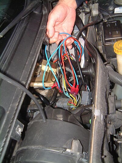

Sooooo, der Wagen ist wegen der hier bereits beschriebenen Probleme in einer zweiten Werkstatt gewesen. Ich möchte nunmehr gar nicht mehr soweit ausholen, Fakt ist, die Probleme sind noch immer nicht behoben und es steht eine Rechnung über ca. 1100€ im Raum.
Immerhin habe ich nun solch einen brandneuen Kabelsalat bei meinem Steuergerät im Aquarium. Da man mir nicht mitgeteilt hat, welche Arbeiten dort durchgeführt wurden und die direkte Kommunikation nicht mehr möglich ist, möchte ich euch fragen, ob die nun verbaute Verkabelung einen fachgerechten Eindruck macht. Zudem stellt sich mir die Frage ob nicht normalerweise über dieser "Anschlussdose" (das runde Ding, wo sämtliche Kabel hineinlaufen) eine Abdichtung (Gummi o. ä.) drüber sitzt?

Also dieser Drehstecker ist so drin, ohne weitere Abdeckung...
Naja bissel komisch sieht das schon aus...
Ist aber eigenartig das der Tech net rein kommt... Mal Diagstecker angeschaut ob alle Pins da sind?
Steuergerät wurde schonmal getauscht? In ein intaktes?? Würde vielleicht auch mal den Drehzahlgeber (OT-Sensor/ KW-Sensor nennt ihn wie ihr wollt) in den Kreis der verdächtigen mit aufnehmen... Aus Erfahrung weiß ich das der akut Mist machen kann... nur als Bsp ein auto ging aus im Leerlauf aber nur wenn er richtig warm ist.... Hätte letztens ein ähnliches Problem (sorry war ein Renault Megane) und da war es der KW-Sensor....
Was mich ja wundert ist, dass die Werkstätten anstatt mal solche Sachen auf Verdacht zu tausche anfangen, wild in den Kabelbäumen rumzulöten.
ich befürchte, daß hat nichts mit dem Auslesen eines Fehlers zu tun ... sondern Scrofter wollte uns mitteilen, daß er mit der Werkstatt nicht mehr direkt kommuniziert ... richtig?

Hätte ja auch erstmal LMM u Kurbelwellensensor tauschen lassen, anstatt gleich eine Werkstatt Kabel wild tauschen zu lassen...

So wie der Stecker aussieht wurden wohl Kontaktschwierigkeiten vermutet bzw. gefunden.
Schau Dir doch mal die Kontakte an ob Du Korrosion, verbogene Kntaktfedern oder so was siehst (Lupe nehmen).
wenn die Kommunikation nicht oder nur schwer (was immer das bedeutet) möglich ist liegt viuelleicht auch 'nur' ein Maßeschluß oder vlt. auch eine schlechte Masseverbindung vor.
Entferne doch 'zum Spaß' mal die ECU und miß die entsprechenden Kabel mal gegen Maße bzw. die Verbindung vom Diagnosestecker zum ECU Stecker - kann eigentlich nicht wirklich schwer sein.
Ob's aber wirklich daran liegt ....
Auf alle Fälle wäre es ein zu überprüfendes Indiz, wenn die Diagnose schlecht möglich ist.
