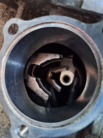

hätte ich deinen Beitrag doch nur früher gefunden. Dann wär mir alles sehr viel leichter von der Hand gegangen. So habe ich das Schaltgestänge beim einbauen wohl verdreht oder verkanntet. Auf jeden Fall ging nix mehr vor oder zurück. Ich denke ich hatte vergessen das Gestänge mit einem Stift zu arretieren. Nach langen und vielen Versuchen ist es mir dann doch noch gelungen das Gestänge zu befreien.
Frage: Ist auf dem Bild eine Leerlauf Stellung ??? Damit ich das Gestänge richtig einbauen kann. Ich habe nämlich keine Lust mehr nochmal hängen zu bleiben.
