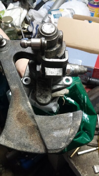

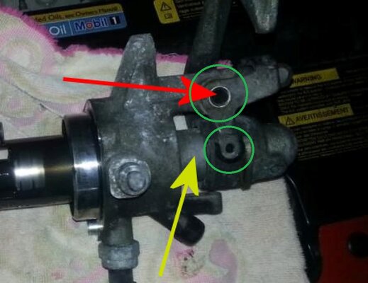

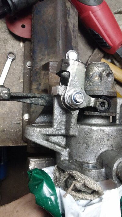

[ATTACH]68455.vB[/ATTACH]
Das Problem warum die Schaltung so schwergängig geht ist der kleine Arm (roter Pfeil)
Das Teil ist von Korrosion betroffen.
Um den Arm zu lösen muss man die Metalbuchse an dem er befestigt ist heraus nehmen.
Das Teil , gelber Pfeil sollte ich leicht bewegen lassen nachdem der kleine Arm ab ist.
[ATTACH]68456.vB[/ATTACH]
Vom Bohren rate ich dringend ab da man das teil bei Saab nicht einzeln bekommt.
Und irgendeine andere reintun geht auch nicht,die Buchse hat 2 Durchmesser.
8 m/m oben wie hier auf dem Bild zu sehen ist und 12 m/m unten.
Ich bediente mich eines stumpfen Flachmeissels um ne Saubere Auflage für den späteren Rundmeissel zu bekommen
mit dem ich die Buchse dann mit sanften Schlägen Problemlos herausbekam.
Nachdem diese dann mal draussen ist, muss man nur noch die vom Meisseln zerstörte Oberfläche glatt Feilen.
Beim glattfeilen ,zirka 3 m/m vom kleinen Durchmesser stehen lassen.
Das Teil auf keinen Fall wegwerfen da man dieses zum Zusammenbauen wieder braucht.

Um das ganze wieder zu befestigen bediente ich mich eines 11,5 m/m Alurohr ,einer 8x50 m/m Sechskantschraube ,einer Sicherungsmutter
und 2 Unterlegscheiben.
[ATTACH]68459.vB[/ATTACH]
Das Alurohr hat nen Innendurchnesser von 8 und nen Aussendurchmesser von 11,5.
Das Alurohr auf die Länge der Buchse absägen.
[ATTACH]68461.vB[/ATTACH]
Das fertige Teil sieht dann so aus.
Beim zusammenbauen ,die Schraube nur so fest ziehen dass sie sich noch soweit bewegen lässt ohne hin und her rutschen zu können.
Ich habe der Sicherungsmutter noch einen tropfen Schraubenkleber spendiert.
Sicher ist sicher , da es ja kein 100% Originalteil mehr ist.

Nun nur noch das ganze wieder zusammenbauen ,einbauen und sich einer wunderbaren Schaltung erfreuen.
Materialkosten : 6,14 Euro inklusive einer Tüte Harribo :smile:
Zeitaufwand : Zirka eine Stunde
Resultat : Top Schaltung

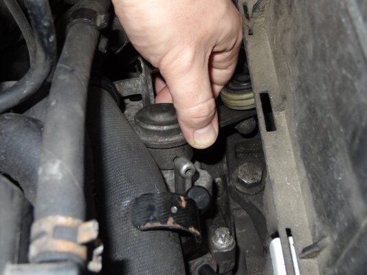

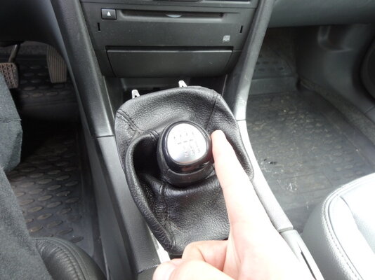

1. Schalthebel in Nullstellung bringen.

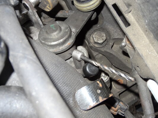

2. Im Motorraum die Schaltgabel anheben und einen 5mm Stift (in meinem Fall Bohrer) in die vorgesehenen Öffnungen stecken.
DSC01458.JPG.8bc8be85716225488333f3616c3f65b2.JPG DSC01457.JPG.b29047e62991c1becb2ca65edb336f88.JPG

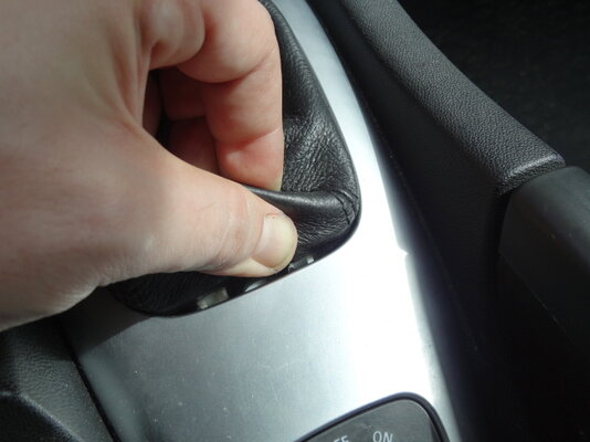

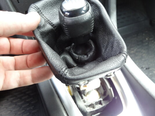

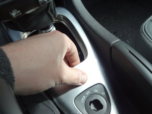

3. Im Innenraum die Schaltzüge freilegen.
Dazu den Schaltsack und die Schalthebelabdeckung ausbauen.
DSC01466.JPG.7201a7df5b9bd596c8acab4535150552.JPG DSC01465.JPG.3c05a1f7a55ba0743f3ae60549a1a8c1.JPG DSC01464.JPG.465801017307175b48eb42c85d03117c.JPG DSC01463.JPG.f9ad5f8fcdd6b04d37dcf6a5796f90f2.JPG

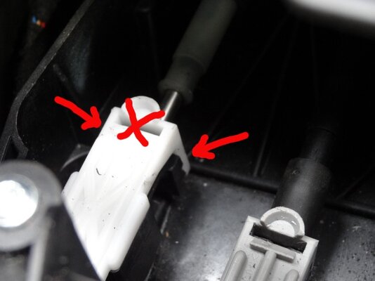

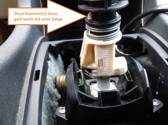

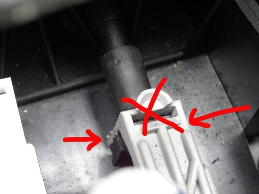

5. Jetzt nehmt ihr einen langen Schraubendreher (mit 2 noch einfacher, einer links einer rechts) und hebelt vorsichtig die Klemmen von der Seite auf. Probiert gar nicht von oben die Klemmen aufzubekommen, ihr werdet sie abbrechen!
DSC014602.JPG.d05d7aa510276b792b12a1fc945dd8bf.JPG DSC014612.JPG.1c1af9fb8d0d92fd848ad07f5a41e234.JPG

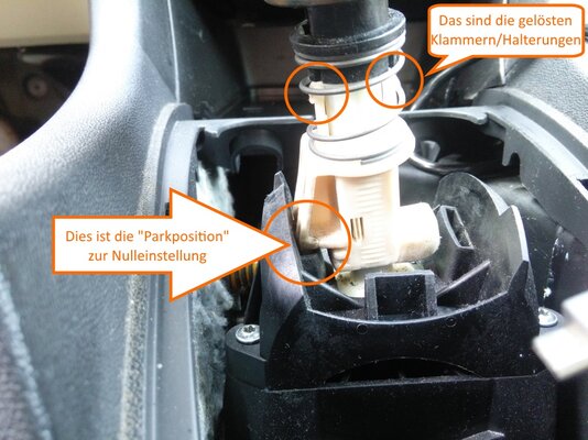

6. Jetzt sollten die Klemmen das Schaltseil losgelassen haben, ihr könnt jetzt mit dem Ganghebel probieren nach links und rechts zu drücken, vor und zurück.
Die Klemmen sollten sich bewegen und das Schaltseil stillstehen.
7. Ihr bringt den Ganghebel in Position.
Dafür drückt ihr ihn nach links (nur links, nicht in den ersten oder zweiten Gang) bis Anschlag, aber mit Gefühl.

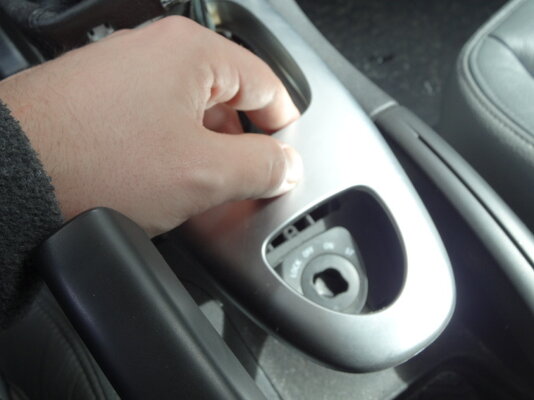

Am besten ihr nehmt nur einen Finger dazu.
8. Ihr bleibt in dieser Position mit sachte nach links gedrücktem Ganghebel und drückt die Klemmen am Schaltseil runter bis ihr ein *klick* hört.
Fertig.
Ihr könnt den Ganghebel jetzt loslassen und alles in umgekehrter Reihenfolge wieder zusammenbauen.
Vergesst den Bohrer nicht wieder zu entfernen!
