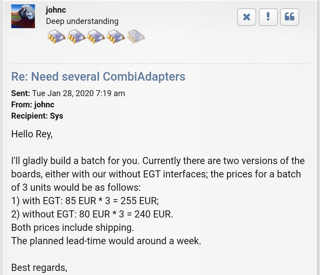

Gab es eine Begründung, warum Johnc keine Kombiadapter mehr verkauft? Im Trionic Forum wurden den letzten sehr aktuellen Beiträgen nach noch Teile bezahlt, da gehe ich dann auch von Lieferung aus.
Johnc verkauft es doch @bantansai.
Die selbstgebaute Lösung oder wenigstens das USB BDM wären günstiger gewesen :dontknow:
Es scheint aber so, daß dieser JohnC seit einer Weile nicht mehr erreichbar ist.

@René , hätte gereicht. Habe aber weder den Adapter als auch die Schnittstelle.
Johnc hat sich dann doch noch gemeldet, seinen Adapter habe ich dann auch noch bestellt.
