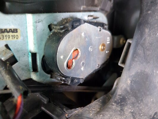

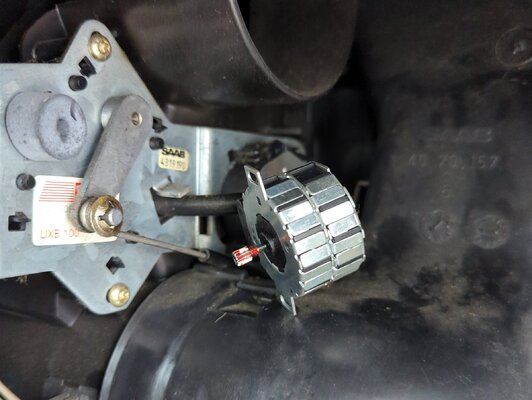

So, das Problem ist mittlerweile gelöst und ich möchte Euch dazu einige Erfahrungen posten, die ev. zukünftigen Betroffenen die Sache erleichtern könnten.
Die Anleitung von gerald hat mir sehr geholfen. Deshalb von mir noch eine Ergänzung mit einer etwas schnelleren Lösung, die durch das Handschuhfach geht - ohne den Deckel vom Armaturenbrett abzunehmen. Das funktioniert nur wenn kein Airbag da ist. Ob man den schneller ausgebaut bekommen würde als den Deckel kann ich nicht sagen.

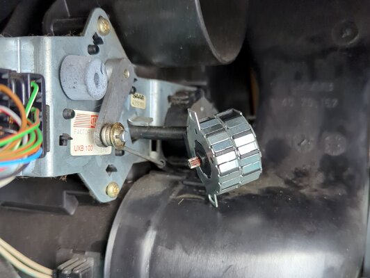

Das Problem: Bei meinem 98er ging die Luftverteilung zwischen Oben, Mitte und Fußraum nicht mehr. Luft kam nur oben aus den Defrosterdüsen. Die LEDs am Bedienteil zeigten aber das normale Verhalten. Lufttemperatur wurde weiter einwandfrei eingestellt. Drücken von Auto und rechts unten am Bedienteil ergab 0 Fehler. Es gab keine Geräusche von den Zahnrädern wie bei gerald.

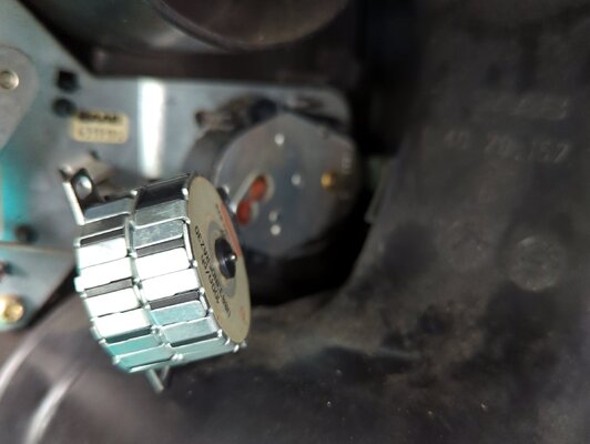

Die Lösung war der Ausbau nur von dem Servomotor, der Teil der Einheit mit dem zweiten Motor und dem Temperatursensor ist, sowie das wieder reindrücken der herausgewanderten Welle. Ein geübter Selbstschrauber sollte das auch in gut einer Stunde hinbekommen. Es gibt auch keine ganz schlimmen Stellen wie komplizierter Ausbau von Lüftungskanälen (nur einer muss raus). Bei mir ist die Blechkonstruktion die Gerald Probleme gemacht hat nicht vorhanden.

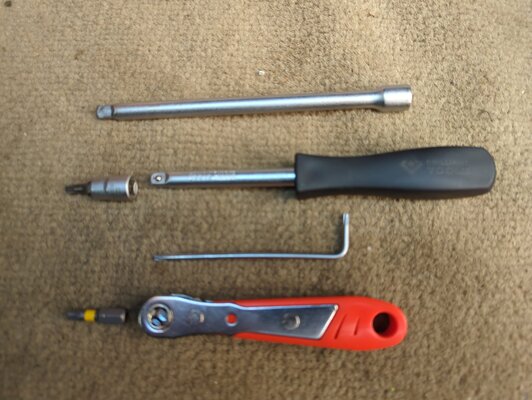

Nötiges Werkzeug: Griff mit langer Verlängerung und Torx 25 Nuss. Eine flache Ratsche für Torx 25 Bits erleichtert den Ausbau des Handschuhfahchs. Ein Winkel-Schlüssel Torx 10 für den Motor.

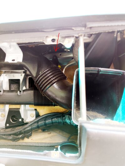

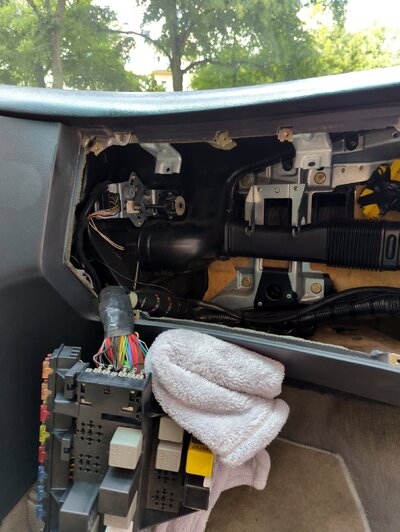

Ausbau: Handschuhfach ausbauen (6 Schrauben auf der Vorderseite raus, zusammen mit der Luftdüse rechts vorsichtig herauswackeln und nach vorne herausziehen, Kabel von Lampe und Kontakt abstecken). Relais- und Sicherungsträger ausbauen und am Kabel in den Fußraum hängen lassen und polstern um die Verkleidung nicht zu zerkratzen (2 Torx Schrauben lösen, Träger vorne absenken und an der Rückseite anheben, so dass er nach oben aus den Blechhaken auf der Rückseite kommt und nach vorne herausgezogen werden kann). Luftkanal für die Luftdüse ausbauen (Eine Torx 25 Schraube sitzt oben rechts auf dem Kanal. Man kommt mit den Verlängerungen dran. Darauf achten dass die nicht herunterfällt und hinter dem Bodenteppich landet. Auf dem ersten Bild ist der schon raus). Den Kanal für die Defrosterdüse bekommt man so nicht heraus, also gar nicht probieren. Wenn man am Servomotor die Achse in dem schwarzen Kunststoffring nicht mehr sieht, dann ist die ziemlich sicher herausgewandert. Die obere Schraube vom Servomotor lösen, nicht fallen lassen. Die untere Schraube lösen und den Blechflansch des Motors gegen den Schraubenkopf ziehen, damit sie nicht herausfällt. Dann ganz herausschrauben und die Schraube aus dem Flansch nehmen. Den Motor ganz aus der Einheit harausziehen und am Kabel hängen lassen. Das Zahnrad konnt ich nur mit einem Stück Metall wieder reindrücken, nicht von Hand. Das ging schlagartig, so dass ich die Achse wieder ein halben Millimeter zurück drücken musste.
Einbau: Motor wieder einbauen. Dann Zündung an und einmal kalibrieren (Auto + rechte untere Taste gleichzeitig). Vorher hat es noch nicht funktioniert. Ausströmung am Bedienteil verstellen und mit der Hand an den Luftdüsen fühlen ob es funktioniert. Am Motor selbst konnte ich nichts fühlen wenn er sich dreht. Wenn es klappt, dann in umgekehrter Reihenfolge zurückbauen.
Falls das Problem beim Motor für die Lufttemperatur besteht, dann geht diese Lösung nicht. An den kommt man nur dran, wenn man die Einheit mit beiden Motoren komplett ausbaut, so wie hier weiter vorne schon beschrieben.
