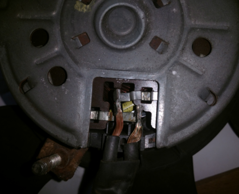

Der Kühler ist nicht elektrisch. Es geht um die Leitung von Stecker bis in (!) den Motor der/des großen Gebläses hinter dem Kühler. Deren Isolation wird mir der Zeit hart und bröckelt weg. Ganz blöd im Motor, da dort eine Art unisolierte Brücke über eine Ader geht. Je nach Type ist das erstmal nicht sichtbar da um die Adrrn noch ein Mantel ist.
Der Wasserkühler wurde ersetzt durch neu, der Fan war noch intakt und recht neu, aber die Klemmen waren morsch und verursachten einen Kurzen, wrshalr Relais und Sicherung durchbrannten. Diese ganze Verkabelung wurde ausgetauscht durch neu. Was ist nicht weiss ist, wie Du anmerkst, ob am anderen Ende auch Klemmen, etc , ersetzt wurden. Aber davon gehe ich mal aus, dass daran gedacht wurde. Aber guter Hinweis, werde nachfragen.

Und das betrifft das komplette Kabel - genug Gelegenheiten für Kurzschluss.
Na, danke, dann werde ich mal direkt nachfragen. Frage: Aber dann würde doch regelmäßig viel früher einen Kurzen geben, nicht bloß alle Paar Jahre?
