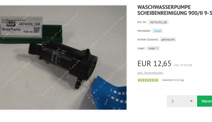

Ich hab zwar wenig Hoffnung, aber hat du die schon raus und kannst durch eine der Öffnungen das Flügelrad sehen und drehen? Ein mechanisch blockierter DC-Motor ist verflixt niederohmig.
Danke, genau diese.
ABER: Heute früh auf dem Weg zur Arbeit ist mir wieder die Sicherung 31 raus geflogen. Ich habe ja momentan keine Pumpe angeschlossen. Die alte ist ausgebaut.

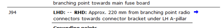

Im Schaltplan gibt es eine J94 Crimpverbindung, dort steht im Textfeld etwas von "branching Point Radio Connectors.." das wäre jetzt auf Anhieb der einzige Überschneidungspunkt zum Radio, den ich erkennen kann.
Keine Ahnung, wo der liegen soll oder wie der auszusehen hat, vermutlich werde ich das Armaturenbrett ausbauen müssen um den zu finden.
Ne ist ein normaler Linkslenker, im WIS istder Verbindungspunkt J94 sowohl für RHD als auch für LHD angegeben.
Die Lokalisation des Krimppunktes ist dort doch genau beschrieben.
