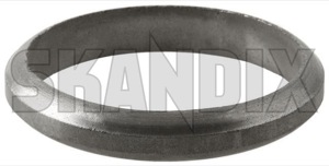

Die Lambdasonde wird in dem Zuge in das Kniestück verlegt.
Dazu noch eine Frage:
Der vorstehende Konus des alten Kniestücks ist am neuen Teil nicht vorhanden - der wird dann durch so einen Dichtring ersetzt, richtig?
