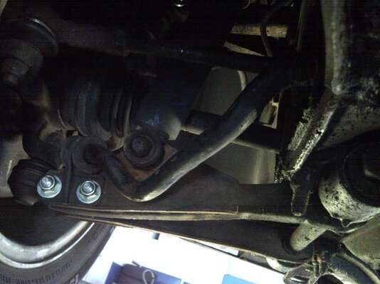

noch ein Nachtrag von damals, hätte ich fast vergessen...bei der Achsvermessung im September (wieder die Werte von HFT verwendet - perfekt!) meinte mein Mechaniker, dass das Klappern der Vorderachse von den defekten Gummibuchsen der Stabis kommt. Wenn der Wagen normal auf der Bühne hing war alles fest, aber auf der AV-Bühne mit belasteten Rad kann man den Stabi mit der Hand hin- und her bewegen, die Buchsen sind also wirklich fertig.
Was mich dann aber stutzig gemacht hat bei der Aussage: ich dachte immer, dass der 900 i gar keine Stabis hat, sondern nur der LPT/FPT? Ihr habt mir ja weiter vorne bei der Revision des Fahrwerks (kommt im Frühling) zum dringenden Einbau der Stabis geraten? Also hat das schon mal jemand bei meinem CV gemacht, oder war das evtl. bei den US-Modellen doch Serie oder weil es ein CV ist, oder, oder, oder... ;-)
So sieht es jedefalls da unten aus. Habe ich jetzt die erwähnten Stabis, oder hat der Turbo noch zusätzliche?
US-900i hat Stabis, zumindest der '90 den ich mal hatte.
Das sieht schon sehr verdächtig nach Stabi aus.
Den 900i konnte man natürlich auch ab Werk mit Stabis bestellen... bei späteren Jahrgängen bspw. über das 'S-Paket', wie ich meine, bzw. war das wohl dann irgendwann auch allg. US-Standard, wenn mich nicht alles täuscht.
(ich habe einen '90er (MY91) 2.0 16Vi, ebenfalls US-Modell, mit ebenfalls m.E. serienmäßigen Stabilisatoren)
Auf dem Foto sehe ich einen Stabi. Also zumindest die Vorderachse hat einen. :smile:

Super und danke, ja das sind Stabis bei mir...! :smile: Habe mittlerweile auch schon die Gummibuchsen hier liegen, gab es bei Fl... aber nur noch mit Konsole. Kommen im Frühjahr gleich als erstes rein!

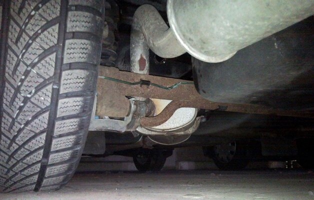

Richtig, zuminmdest vorne - wie sieht es an der HA aus? Haben da die Turbos auch welche im Gegensatz zu den Saugern? Kann da bitte jemand mal ein Bild posten, wie die aussehen? Dann schaue ich mal, ob die bei mir auch bereits verbaut sind.
Ich bin am WE mal in die Wintergarage gefahren und habe mich auf den Boden gelegt...
...und siehe da, er hat natürlich auch die Stabis an der Hinterachse, was ja zu erwarten war... :smile:
