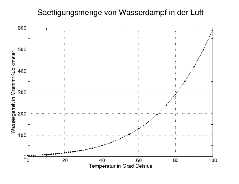

Ist sie in diesem Fall eben nicht: Im Augenblick des Auftreffens der "minimal erwärmten Luft" auf die kalten Wände/kalte, gibt sie Feuchtigkeit ab. Denn sie kommt ja von draußen oder speichert René irgendwo schöne trockene Sommerluft, die dann beim Rausdrücken der "im Innern minimal erwärmten Luft" angesaugt wird? Wär ja ein dolles Ding!
also das mit der "Trockenen Sommerluft" wäre keine gute Idee - Sommerluft die bei 30° vielleicht 30% relative Feuchte hat, hätte im Winter bei 0 Grad wahrscheinlich so 250% rel. Feuchte - sprich Wasser in flüssiger Form plus 100% rel. Luftfeuchte - also zum Trocknen nicht geignet - umgekehrt würde ein Schuh draus - -10° kalte Winterluft mit sagen wir mal 40% Luftfeuchte könnte man im Sommer, wenn sie auf 30° aufgeheizt wäre prima zum Trocknen einsetzen - die hätt dann wohl so 1-3% rel. Luftfeuchte...
siehe
Quelle Wikipedia.de
