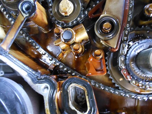

Update ( mehr Details werde ich in einem extra Thema beschreiben mit Analyse der Geräusche und Bilder der defekten Komponenten : image.jpg
Wenn ich das Foto richtig deute, ist nicht nur die Führung gebrochen, sondern es hat auch den Kettenspanner zerlegt - da schaut ja hinten die Feder raus - müßte also neben den Resten der Führung auch noch der Deckel in der Ölwanne zu finden sein.
Das hast du sehr gut erkannt. Steuerketten und Führungen waren hingegen durch den richtigen Hauptspanner (da gab es mal eine Serviceaktion) noch gut im Futter für die mittlerweile 269 tkm... Aber die Ausgleichswellenseite sah schon eher fatal aus.

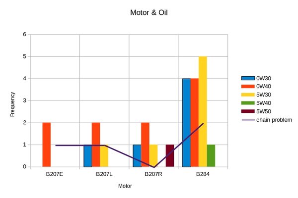

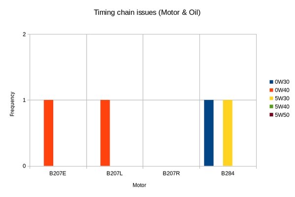

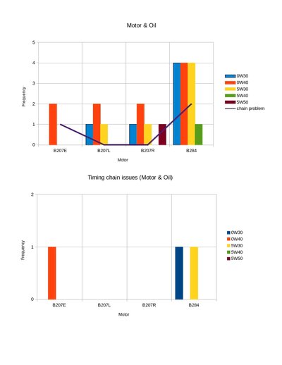

Nur als Anregung:
Wenn schon ein B207 als E,L & R aufgeführt wird, sollte dieses auch für dem B284 gelten !
@vinario Danke für dein Kommentar.
Weisst du welche Varianten von B284 es gibt?
angegeben wurden B284 und B284L, sind das alle?
was sind Unterschiede zwischen B284 und B284L?
Danke!
Für das Thema Steuerkette sollte das unerheblich sein. Beim 207 ist es jedenfalls so. Eine Unterscheidung tut da nicht Not.
