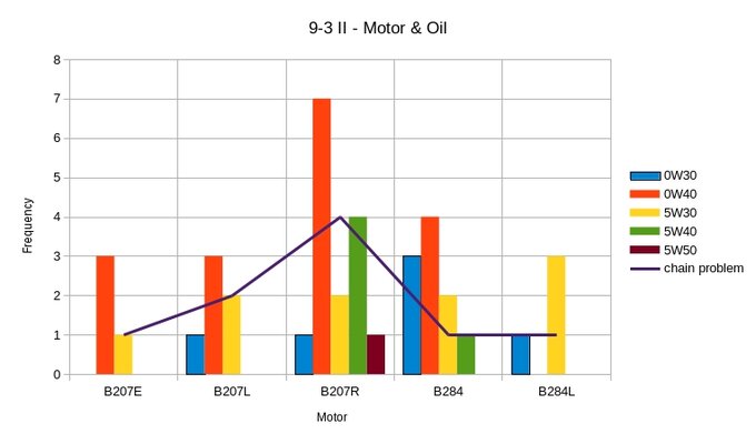

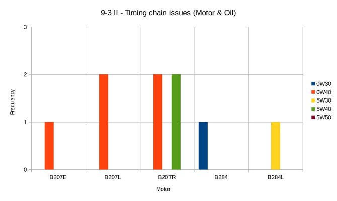

Motor Steuerkette Statistik
Die Leistung des Motors spielt keine Rolle. Beim 207 bspw wird der gleiche Kettentrieb mit nur kleinen Abänderungen (unterschiedliche Nockenwellenräder) von 147PS im 2,2l Opel Saugmotor bis hin weit über 200PS in den Turbos verwendet.
kleines Update, Motorcodes sind immer noch separat..

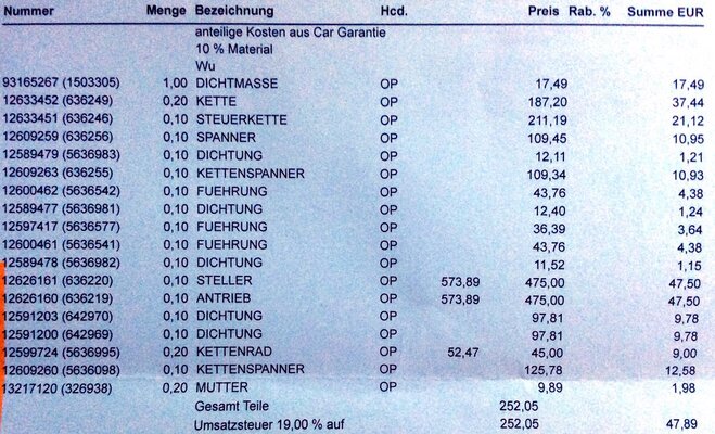

Jetzt hat es mich auch erwischt.asdf Werkstatt sagt Steuerkette gelängt.
V6 2,8L, 184000 Km . Gibt es eine freie Werkstatt die das günstig reparieren kann?

Günstig ist relativ, da sich alleine schon alle Teile (Primär- und Sekundärketten, Kettenräder, Spanner ect.) sich schon um 2,5k€ bewegen.
Dazu noch Klima entleeren, Nebenaggregate trennen, Motor und Getriebe nach unten raus und das ganze wieder retour....

Hallo Wolfgang, schaue bitte den Anfang vom Thema - da wurde der Arbeitsaufwand (circa) gepostet.
Teile für 2.5k ?!!! erscheint etwas zu viel... ich würde auf max 1teur schätzen beim FSH. der Rest (1.5k) ist dann Arbeit.
Hallo zusammen,
ich habe ein Angebot einer kleinen Werkstatt für ca. 3,5k mit Kupplung.
Wahrscheinlich werde ich den Wagen aber unrepariert verkaufen.
Wolfgang
ich frage mich, ob STELLER und ANTRIEB immer mitgewechselt werden müssen?
die Aufstellung erschlägt ja praktisch einen...
Sie sollten... Ist sonst wie Bungeespringen ohne Seil...
