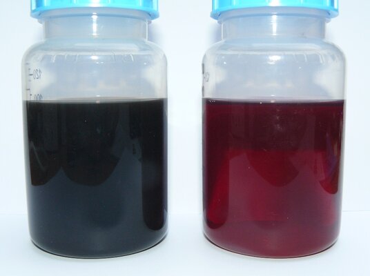

Für den Getriebeölwechsel hatte ich angewiesen, mir sowohl vom alten als auch vom neuen Getriebeöl 100 ml als Probe abzufüllen. Der Unterschied ist schon deutlich sichtbar.
Man merkt es auch, der Schaltvorgang geht spürbar sanfter vonstatten. Das selbe Verhalten hatte ich auch beim New Beetle nach dem Wechsel bei knapp 160.000 km beobachtet. Ich halte die Aussage der Hersteller, das Getriebeöl müsse nicht gewechselt werden für Quatsch, dafür muss es zu viel leisten, wird zu viel gepresst und geschert. Ich muss mal gucken, vielleicht lasse ich die Proben mal im Labor überprüfen. Ob mein alter Arbeitgeber mir einen guten Kurs macht?

Wenn ich die Bilder des Getriebeöls so sehe, kriege ich wieder Lust, es bei meinem doch auch zu wechseln - wenn denn die Schrauben aufzukriegen wären... :mad:
na komm,150.000km ist doch für viele eine Lebensdauerfüllung. Gerade bei den kleineren. :-//
Na ja, ich steuere aber stramm auf die 290 Tkm zu - das wäre dann schon das 2. Lebensalter :redface:. Und versucht hatte ich es ja schon - ohne Erfolg. Und um die Inbusse nicht hoffnungslos zu zerwürgen, hab ich es auf den Zeitpunkt verschoben, wenn das Getriebe mal sowieso raus muss.
ja, ich weiss, mein Lastesel geht demnach auf das dritte zu. Aber da muss man dann für die weiteren Leben mal neues Öl einfüllen.
