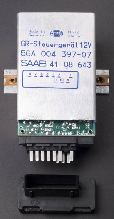

@Roland: Seh ich das richtig, dass Du quasi eine "Diagnosebox fuer Tempomaten" gebaut hast ? Hast Du einen Schaltplan ?
/Tomas
/Tomas
Hallo Tomas,
meinst du die LED-Mäusedisco, die Alex jetzt spazieren fährt?
Da sind die Kabel direkt an die Platine gelötet. Ein Adapter mit Stecke/Buchse wäre natürlich eleganter.
Also beim Tempomat 41 08 643:
Pin 8 = Masse, Pin 10 = 12V, dazwischen LED+R
Pin 5, (Bremslichtschalter) > LED+R genen 12V. Die Masse muß ja von den Bremslichtern kommen.
Alle anderen LED+R gegen Masse:
Pin 9 > Kreis Wahlschalter ein und 2 x Pedalschalter
Pin 4 > Resume
Pin 3 > Set Speed, Resume geht da immer mit.
Die LEDs zu Pumpe und Ventil habe wir erst mal wieder abgemacht und am Tachosignal hängt auch noch keine Signalisation.
Beste Grüsse
Roland

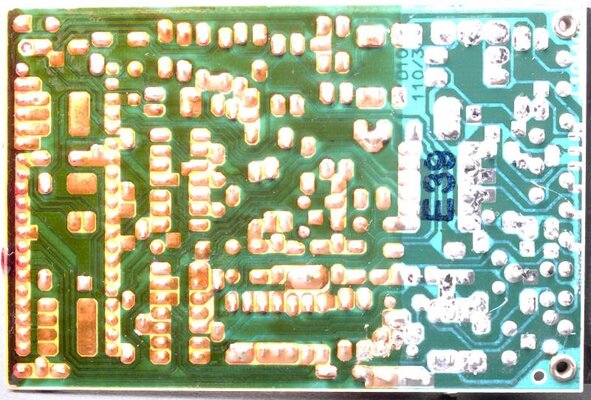

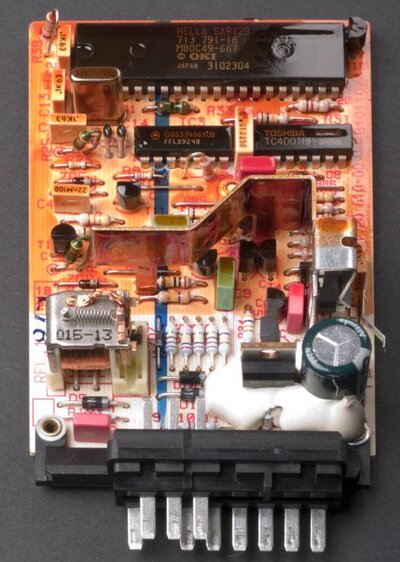

nach der Lektüre hier habe ich meinen Mut zusammen genommen und meinen kleinsten Lötkolben ausgepackt!
Da mein Tempomat sich dieses Jahr noch gar nicht gemeldet hatte, war eh alles egal...
Im ersten Drittel von der Buchse aus habe ich alle Lötstellen einfach -also ohne neues Zinn, Blei oder anderes- nachgelötet.
Entgegen allen vorherigen Versuchen mit Kontaktspray etc. ein voller Erfolg! Bei der ersten Runde um den Block lies sich das Ding beliebig ein und ausschalten. Das gab es in den letzten 8 Jahren noch nie! Yippie!!! (und Holzklopf)
Da das Gerät nun schon einmal ausgebaut war, habe ich es gleich von allen Seiten "durchphotographiert". - Incl. Platine!
Wer mir verrät, wie oder wo ich die .zip mit 5MB hochladen kann, darf sie dann wieder runterladen.
Vielleicht kann es ja bei der Erstellung eines Schaltbildes helfen.
Soweit, viele Grüße!
DiBo
Hast Du schon versucht die Bilder ein wenig zu komprimieren ?
Schick's mir einfach zu, ich denke, das ist von allgemeinem Interesse. rooster_AT_gmx.li
/To
Das ging fix. Hab's ein bisschen komprimiert und die "essentiellen" Fotos angehängt.
Here you go.
