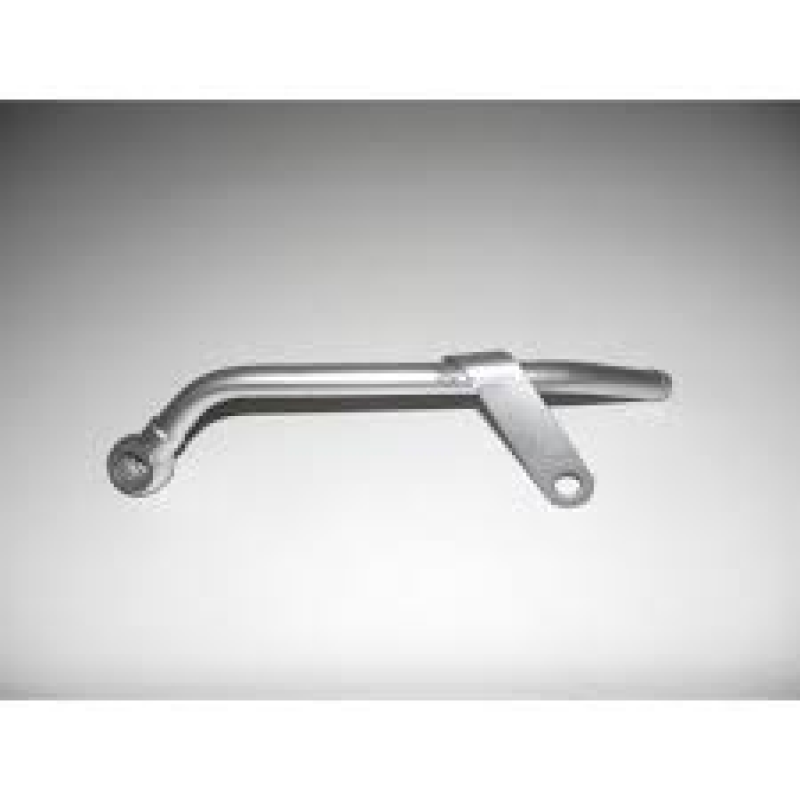

Laut EPC sollte eigentlich das hier:
3 Schrauben, das schaffst Du !
Ein Freund gibt mir das Thermostatgehäuse von seinem ehemaligen T8 Kat (wegen Rost verschrottet)
Dann kann ich gemütlich das Gewinde einschneiden lassen und spare mir das hin und her - Glück gehabt
