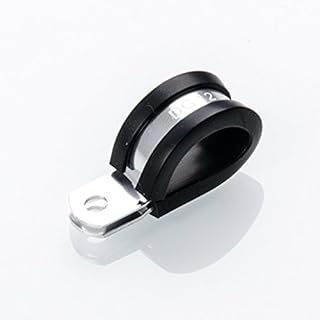

Schlauchhalteösen? Meinst Du diese hier?
Davon habe ich ein ganzes Set bestellt, wegen dem Turboumbau........in so ziemlich allen Größen.
Danke HFT!
kann man so machen. die Schlauchhalter sind ok, verwende ich auch.
