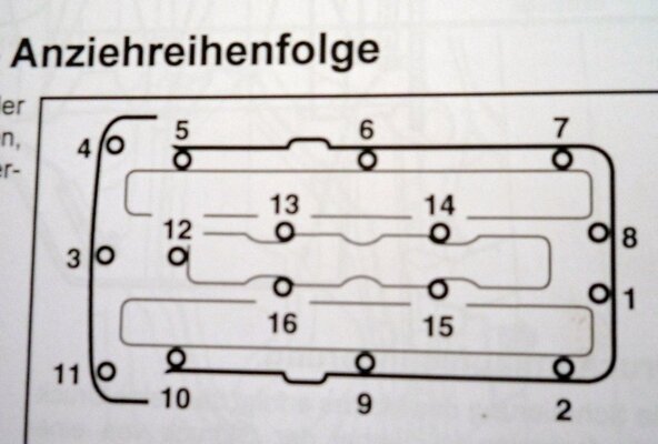

Ich hab bei meiner "dünnen" neuen Dichtung vorher eine kleine Linie Dichtmasse in der Nut des Deckels gezogen, vorallem im Bereich der Verteilerwölbung. Danach Dichtung drauf und eine Pappe mit Gewicht draufgelegt, so daß die Dichtung "verklebt" wird. (Das eigentlich Problem bei der dünnen Dichtung war das fixieren am Deckelkopf) Nach dem Aushärten am nächsten Tag alles was von der Dichtmasse zwischen Dichtung und Ventildeckelkopf überstand abgetrennt und montiert. Von innen nach außen endgültig festgezogen, ähnlich wie bei der ZKD.

Deckel aufgesetzt und mit ner Schraube oben und unten außen erstmal fixiert. Restliche Schrauben eingesteckt und mit der Hand festgedreht. Festgezogen erstmal mittig und dann im Wechsel oben links, unten rechts, oben rechts, unten links...also quasi über Kreuz von innen nach außen gearbeitet. Die inneren Schrauben parallel dazu.

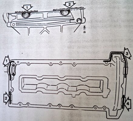

.........zu der leidigen Dichtmassendiskussion und Schmiererei hab ich auch noch etwas, nur kann ich es gerade nicht einstellen. Lt. WHB soll/muß Dichtmasse an 4Stellen aufgebracht werden, ich stell das Bild am WE noch ein.
Und zum Thema Anzugdrehmoment, kann ich nur sagen im WHB steht 15Nm aber jeder sagt 25Nm un das scheint auch richtig zu sein( man möge mich gerne bestätigen bzw. berichtigen).

So, jetzt die Zusammenfassung zur Dichtungsfrage:
Haube von alten Dichtungsresten "befreien", neue Elringdichtung(892.930) verwenden, Dichtmasse nach Dichtungsplan auftragen, Drehmoment für Hauben-Schrauben ist 25Nm, nach Reihenfolge anziehen und dann viel Spass und Glück beim Einbau.
