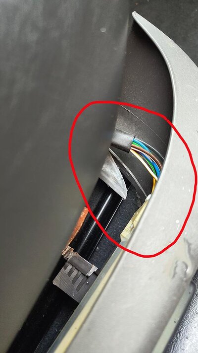

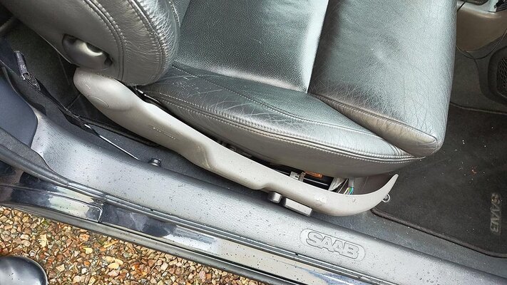

Sowas passiert, wenn man sich dabei mit seinem dicken Hintern quer auf die Sitze pflanzt: siehe Bilder!
Und nun? Hat jemand eine Ahnung, wie ich das Teil wieder fixiert bekommen? Irgendwo 'ne Schraube rein? Panzertape drum?
FĂŒr einen Tipp bin ich dankbar! Ist schon ziemlich doof, wie das da so rumhĂ€ngt.

Sitz raus, abschrauben, Kleben/Schweissen.
So habe ich es bei mir gemacht.
Vielen Dank fĂŒr den Tipp!
So werde ich es wohl machen ... mĂŒssen.
Mal schauen, was dabei rauskommt 😉
Am besten Batterie abklemmen. Zuvor Sitz so einstellen dass du an die 4 Schrauben gut dran kommst...
