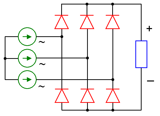

Einen steten Lichtbogen erreicht man mit drei Phasen (bei konventioneller Trafotechnik) natürlich leichter, mit einem B6-Gleichrichter eliminieren sich die Nulldurchgänge des Sinuswechselstroms.
Im Kino ganz entscheidend, beim MIG/MAG Schweißen wohl eher nebensächlich.
Mit einem Inverter völlig egal, hier sind (von der Stromqualität her) auch Einphasengeräte kinotauglich.
Der Güde ist ein konventionelles Trafogerät - da ist es theoretisch auch meiner schulphysikalischen Bildung nach plausibel, dass es mit 3 Phasen besser summt - in der Theorie auf jeden Fall. Ob's praktisch relevant ist, dazu fehlt mir der Vergleich - und wenn ich mich zwischen weniger schönem Lichtbogen und Riesenlöchern entscheiden muss, fällt mir das nun nicht (mehr) schwer... :rolleyes: :biggrin:
Dreiphasengleichrichter
Das Schaltbild erklärt die unterschiedlichen Ströme, im Einphasenbetrieb wird schlicht nur 2/3 der Schaltung genutzt. Also nur B4 und hoher Ripple (Stromschwankung).
Bei den Geräten, die man von 230V auf 400V umschalten kann, ist der Trafo meist nur einphasig ausgeführt. D.h. es hat auf 400V einfach nur mehr "Schmackes", arbeitet aber letztendlich auch nur mit Wechselspannung...
-Klugscheißermodus: off- :biggrin:

Sollte dann nicht aus gleicher Ausgangsspanung auch gleicher Strom resultieren (beim Güde offensichtlich nicht der Fall)?
Jein.
Ich habe so eine Schaltung an einem einfachen Elektroden-Schweißtrafo. Über die Verluste des Trafos verhält sich der in Sachen Lichtbogen bei 230V viel "weicher" als auf 400V.
Mein MAG-Schweißgerät hat dagegen genau die Schaltungsvariante, welche du beschrieben hast. Das kann man aber deshalb nicht auf einphasig umschalten. Macht in dieser Leistungsklasse aber auch keinen Sinn.
Der Unterschied dieser Geräte liegt zudem noch in der Kennlinie. Bei WIG und Elektrode ist diese fallend, bei MAG eher steif. Und genau da reagieren die einfachen Geräte mit abweichenden Linien bei unterschiedlicher Spannung. Eleminieren kann man das eigentlich nur mit den Invertern. Die können das halt "ausregeln", so wie das mein WIG-Schweißgerät macht. Dem ist es "Wumpe"...
