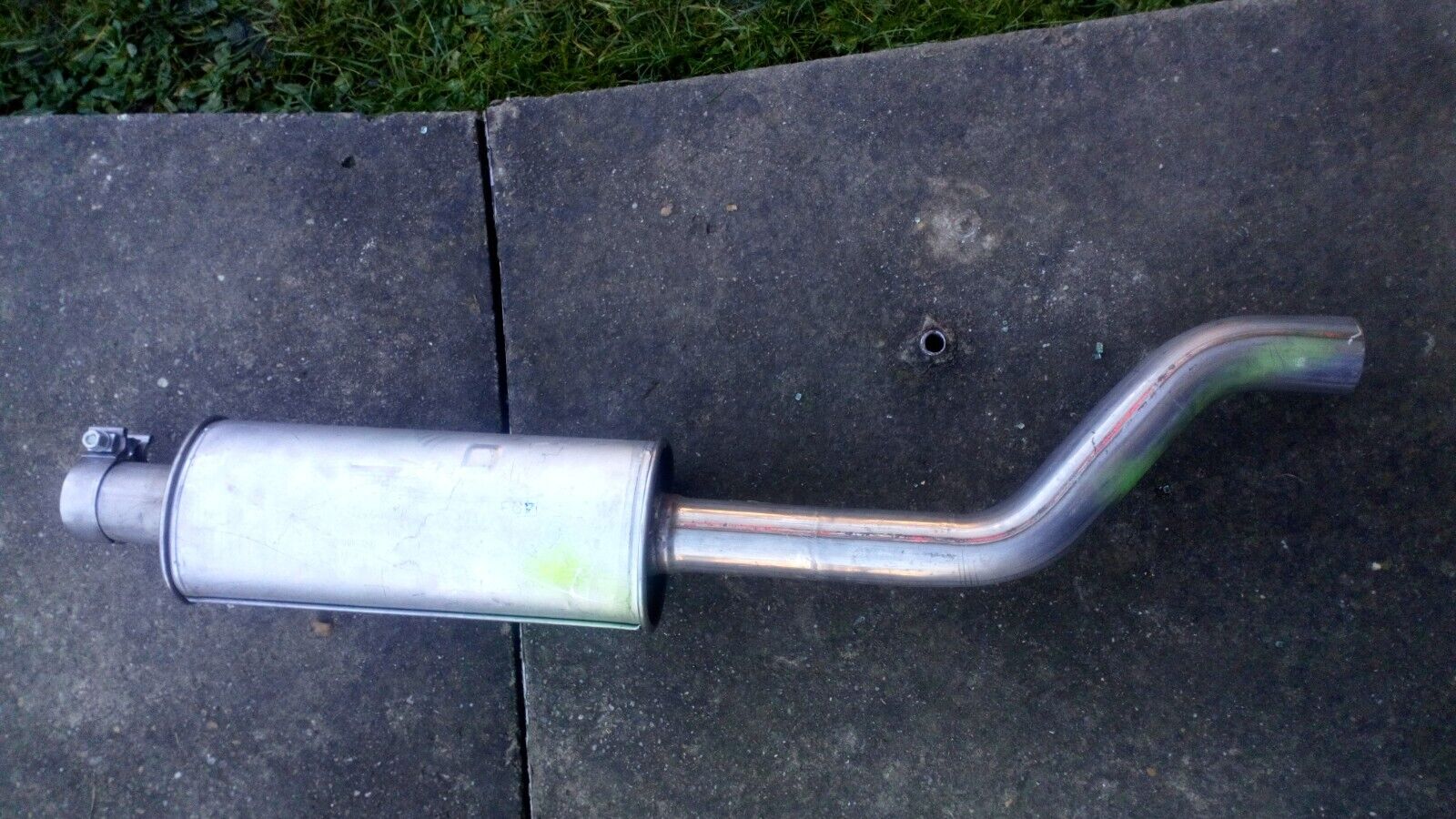

welscher vorschalldämpfer von opel passt auf saab 9 3 aero my 2007 250 ps
SAAB 9-3 B284 Auspuff. Teilnr: 12769008, 12765881. Bj: 2006-11 der passt aber ist nicht so ohne weiteres zu bekommens-l1600.jpg
