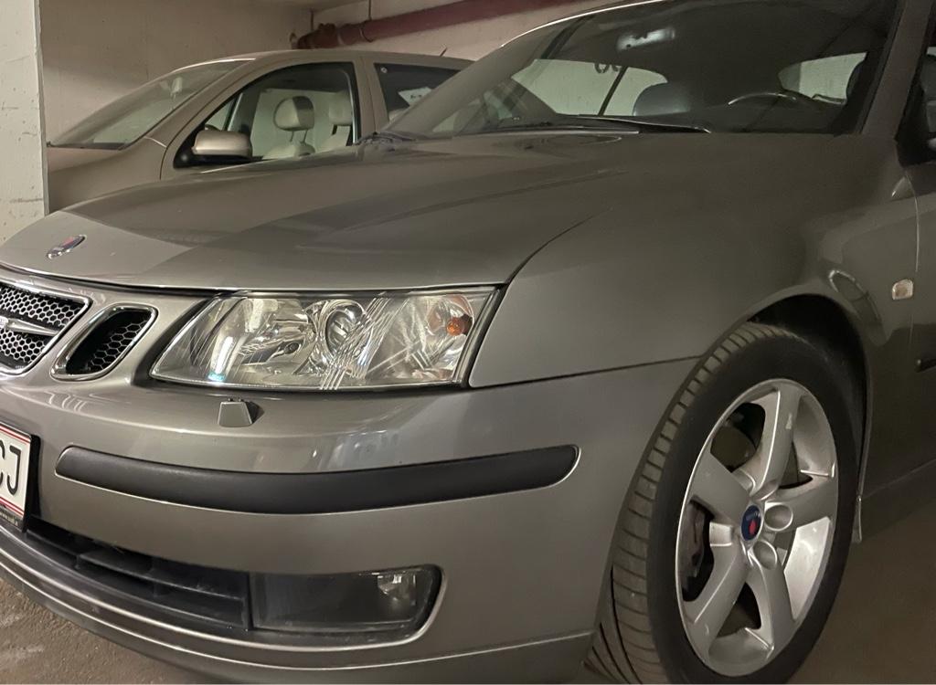

Meine Scheinwerfer waren schon sehr stark verwittert, sprich trüb. Hab sie in mehreren Schritten wieder ansehnlich gemacht begonnen mit 800er bis 3000er Körnung. Jetzt bin ich wieder zufrieden
Sind das Kennzeichenhalter vom Übleis?
