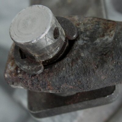

Weiß jemand grad ausm Kopf den Durchmesser vom WG-Gestänge?
Hat es einen Vorteil Anstatt des Sicherungsring einen Splint zu nehmen?
Oder ist es einfach nur komfortabler wenn man den Wechsel ohne Bühne macht?
Beim 900er sinds etwas 7,5-8mm.
Der Sicherungsring sorgt dafür das das Gestänge von der Druckdose am Wastegatehebel weitgehend ohne Spiel verankert ist, das Loch für den Splint sitz wesentlich höher. Würde man nur den Splint nutzen ergäbe dies ein erhebliches Spiel.
