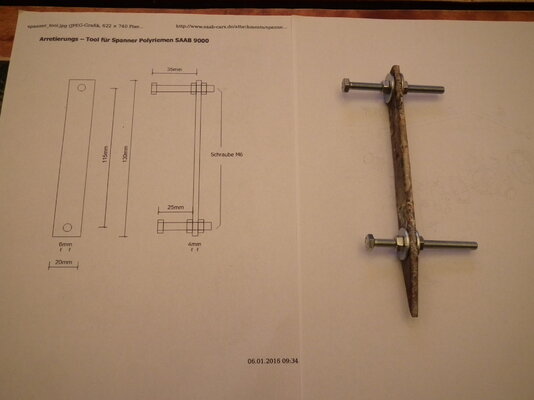

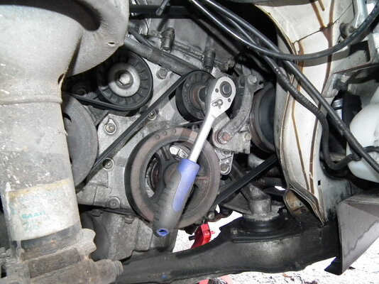

Mal ein paar Fotos zur Anschauung. Die auf dem Foto untere Schraube ist jetzt kürzer.

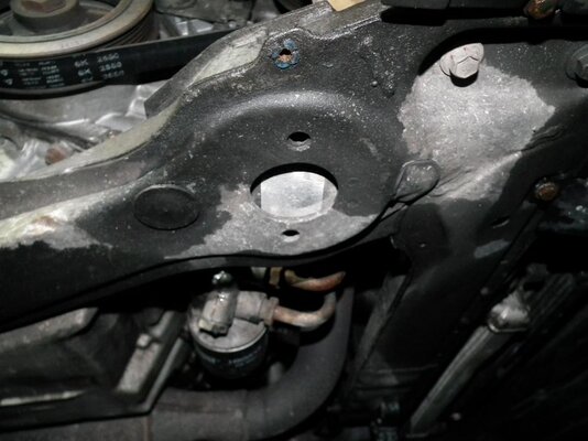

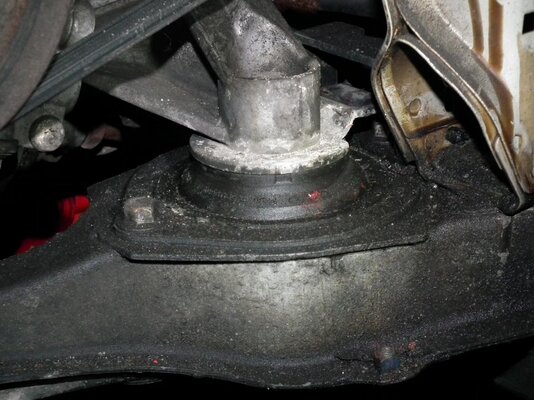

Noch ein Blick auf das Motorlager, ist das so beurteilbar und kann als i.O. eingeschätzt werden oder wartet da der nächste Schreck :confused::frown:

Wenn Du jetzt noch die Ratsche umstellst... Diese Schraube hat ein Linksgewinde. Und ich würde statt der Ratsche von oben einen flachen,langen Ringschlüssel, evtl. mit Rohr einsetzen, das ist gemütlicher zum Ziehen. So kannst Du ja kaum Kraft einleiten.

Aber es wäre schön, wenn ihr darüber die Fragen nicht vergessen würdet. Ich möchte nochmals die zum Zustand unteres Motorlager in Erinnerung rufen.
Wieso sollte ich die Ratsche umstellen ? Ich muß die Ratsche gegen Uhrzeigerichtung drehen und da ist die Ratsche richtig eingestellt, jedenfalls diese. :eek:
(Schreibfehler: nicht in sondern gegen Uhrzeigerrichtung - korrigiert)
Ansonsten hat Turbo9000 recht, man zieht den Bolzen fest. Nach einer Weile drücken knarrte der Bolzen kurz.
Also schnell wieder aufgehört und auf die Wagenhebervariante umgestellt. Leichtes Anheben und warten, bis sich der Motor wieder senkt.
Das ganze einige Male wiederholen. Es läßt sich am unteren Motorlager gut beobachten.
