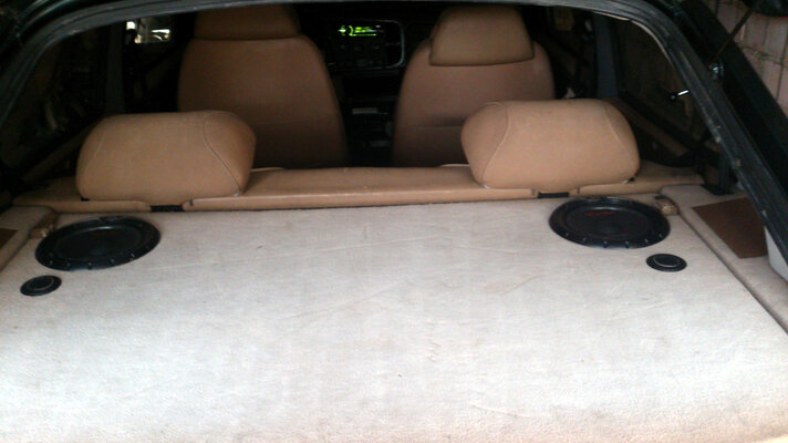

Von daher können ruhig (zumindest bei mir) LS mit abziehbaren Steckern in die Hutablage verbaut sein:
Helmut

Servus Helmut,
deine LS sind auch relativ weit vorne zum Sitz hin, da stören sie vl. nicht so arg. Ich hatte mal probeweise ein paar Monate eine Kofferraumabdeckung mit eingebauten LS drin. Mich störte daran weniger das dadurch Platz im Kofferraum verloren ging sondern das Kabelgedöns beim Ausbau der Abdeckung. Zudem fand ich den Klang auch bescheiden - wg dem fehlenden Klangkörper. Der Kofferraum ist dafür nicht dicht genug (mag aber auch teilweise an den LS gelegen haben).

Michael, die habe ich bewusst da vorne hingesetzt, damit der Schall nicht so arg an der Heckscheibe reflektiert wird.

Ja und Nein. Siehe mal meinen Kommentar in dem Tread unter #13 :http://www.saab-cars.de/threads/tie...ne-wieviel-platz-hats-dort.49637/#post-965772
Es gibt LS ganz sicher, die auch in einen Saab spez. den 900 wie wir sie fahren, passen und klanglich (nicht gerade top) aber gut sind. (zumindest für meine Ohren)
Meine im Bild hinten in der Hutablage sind die Mac Audio Pro Flat 2.16 mit 16cm Tief/Mitteltöner und ca. 5cm Hochtonkalotte. Klangen schon in dem Vorführkasten beim Elektronikmarkt, gegenüber sonst gleichen von JBL besser und das besonders im Hochtonbereich, aber auch im Mitteltonbereich, die damit Gesangsstimmen besser zur Geltung brachten.

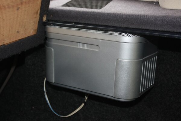

Um das ganze nach unten abzurunden :
AXTON FLAT-SUBWOOFER 20CM AKTIV AXB20P
"Class A/B Verstärkermodul mit echten 100 W max. (!) Ausgangsleistung und diskreter Bestücðkung. Darlington BJT Ausgangsstufe
Langhub-Woofer mit Alumiðniðum-Memðbran. Dustcap aus Edelstahl
variables 12 dB/Okt. Tiefpassfilter. 40 - 200 Hz
variabler Bass-Boost: 0 - 12 dB
Regler für Input-Gain. Lowpass-Frequency. 0 - 180ø Phasenschalter
High-Level Eingang für Originalradios ohne Cinchausgang
voll gekapselte Strom-Anschlussblöcke für 10 mm2 Powerkabel
externe Basspegel-Fernbedienung"

Hallo zusammen,
weiß jemand wie hoch der Raum im Bereich des Reserverades ist? Ich habe nämlich noch einen http://www.axton.de/axb20stp_de.html rumliegen und dieser brauch 18cm Höhe. Wenn er nämlich nicht passt würde ich Ihn verkaufen.
Beste Grüße
Martin
Zu hoch, beide Mulden haben max. 15 cm in der Höhe....
Wenn Bass/Tieftonwoofer rein soll, entweder 2 aktive z.B. AXB25P unter die Sitze (dafür muss das Radio 2 Tieftonausgänge haben oder eine Frequenzweiche) oder 1-2 passive, kleinere (20cm) mit Schutzgitter in eine der Mulden mit 4-Kanal Endstufe. (Deckel für Woofer ausschneiden)
