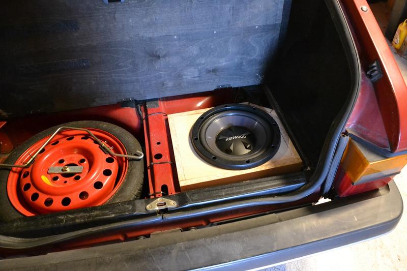

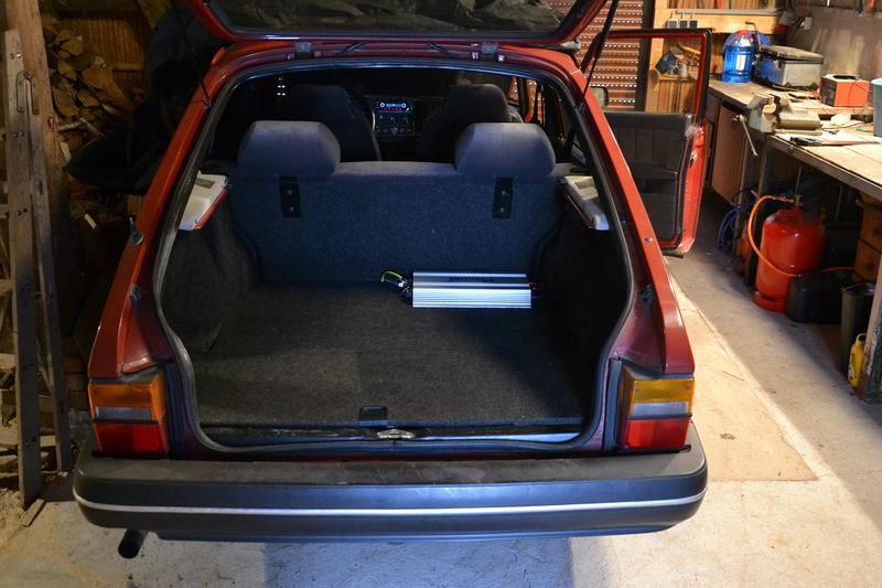

Ja sehr gut! Wenn die Subwooferbox gut eingeklemmt ist (ansonsten verkeilen mit Holzkeilen), bleibt die unten drin.Hab etwas rum gebastelt und jetzt sieht so hinten aus. Ist optisch vielleicht nicht so der Burner aber zweckmäßig ists und klingen tut es auch gut. Die Kabel an der Endstufe werde ich mal noch ordentlich bündeln und dann hat sichs.
Grüße MrSchabernack
