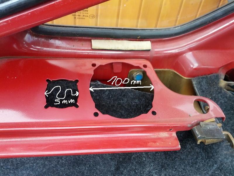

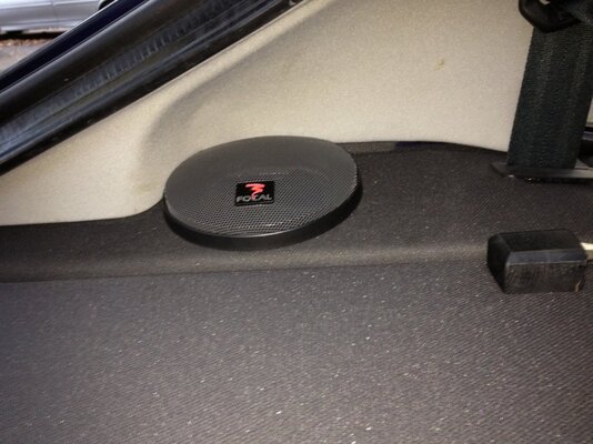

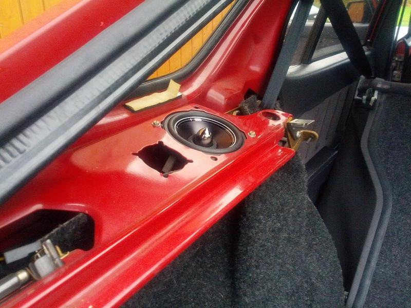

Zu meiner Anlage (und ich habe laaaaaaange Erfahrung sammeln müssen mit diversen Systemen im Minimalmodus bei verschiedensten Youngtimertypen ohne irgendwas zerschnibbeln zu wollen)
Grundsätzlich:
-Becker Radio (Indianapolis Pro, Traffic Pro, DTM Highspeed)
Im Falle des SAAB 900 Sedan: FLS : FOCAL ACCESS1 COAX 10CM
2-Weg 100 mm Koaxial-Lautsprecher
Frequenzgang: 90 Hz - 20 kHz
Nennimpedanz: 4 Ohm
Empfindlichkeit 2.83V/1m: 89 dB
Nennbelastbarkeit: 40 Wrms
Maximalbelastbarkeit: 80 W
Einbaudurchmesser: 94 mm
Einbautiefe: 53 mm
HLS: Ampire Retrosound 4x10
Nenndurchmesser 10 x 25cm (4x10")
Impedanz 4 Ohm SVC
Frequenzgang 43-21.000 Hz.
Schalldruck 87dB
Sinusbelastbarkeit 90 Watt
Musikbelastbarkeit 160 Watt
Einbautiefe 44mm
