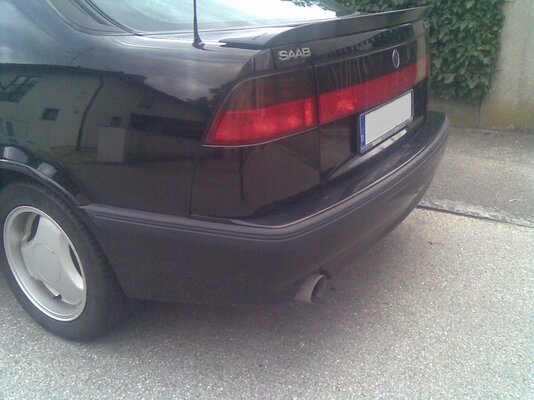

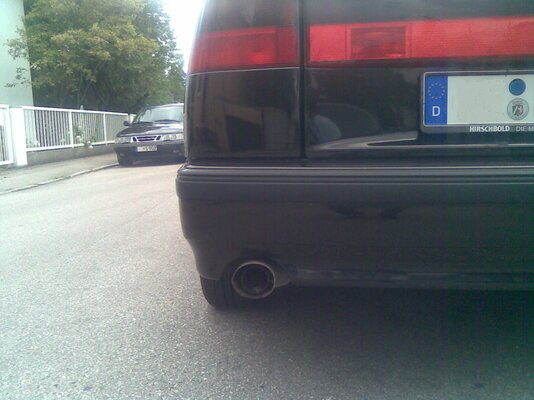

Hier ( besser spät als nie) die versprochenen Bilder vom montierten ESD am Aero.Seit 7 Monaten im Einsatz.

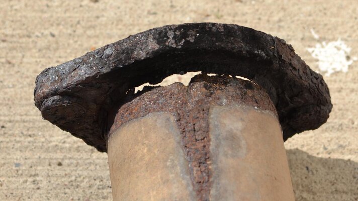

Foto ist zwar vom Flexrohr, aber das Prinzip das selbe.
Ich mach noch eins vom geschweißten MSD, was aber etwas dauern kann.

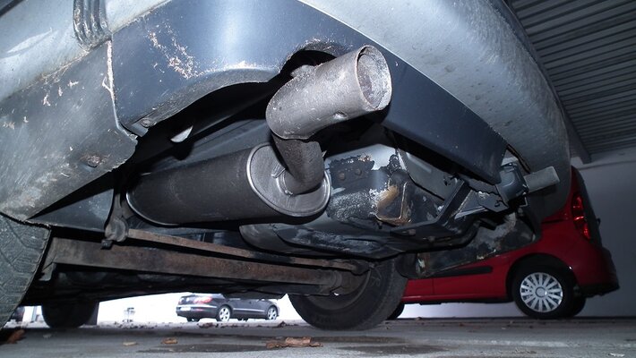

Anbei mal ein Foto vom eingebauten ESD-SAAB-Bosal,

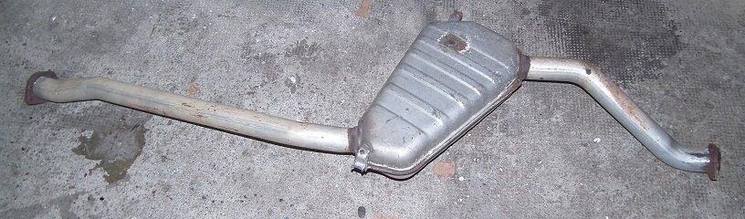

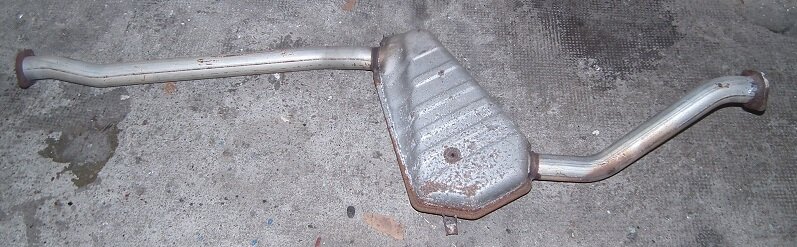

und dem noch bereitliegenden, instandgesetzten MSD ohne Prägung in nicht mehr ganz so guten Zustand.
