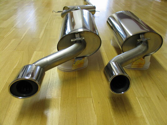

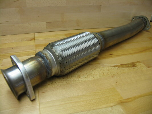

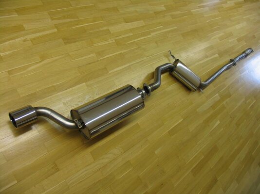

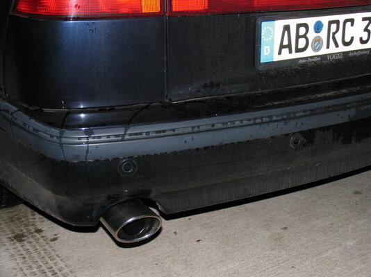

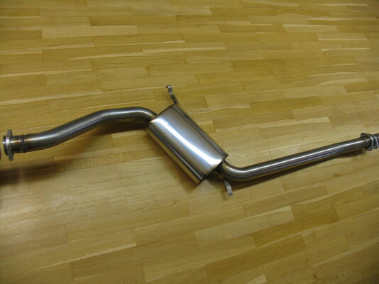

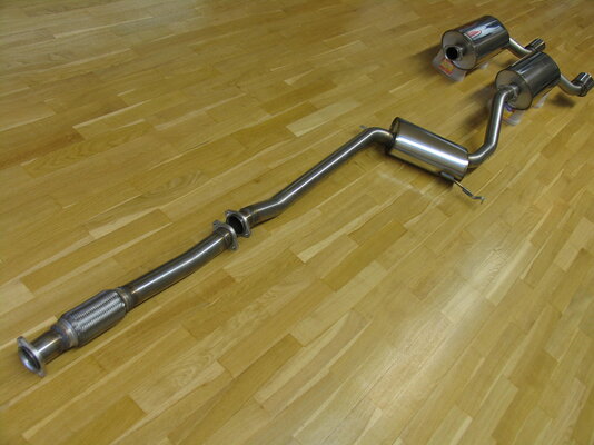

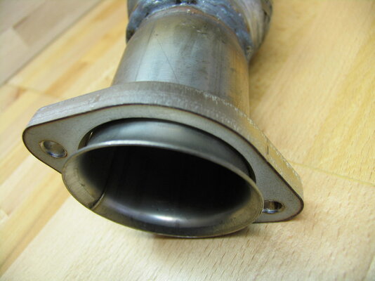

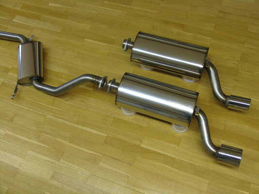

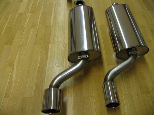

hallo zusammen - hier nochmal die Fotos von der FOX-Anlage, die ich mit Schweisslehre und Gutachten habe bauen lassen - und genau hier liegt schon der Grund für den Preis,
der Bau einer Schweiss-Lehre (dauert fast einen ganzen Tag) und das TÜV-Gutachten ist halt nicht umsonst.
Durch die geringe Stückzahl ist der Preis mit TÜV relativ hoch und FOX ist mittlerweile auch teurer geworden.
Es dauert auch, bis alles angepasst und so umgesetzt ist, wie man es haben will. So habe ich zum Beispiel die Flansche aus Edelstahl lasern lassen. Die Befestigungsteile sind wie original und die
Rohre am Flansch ebenfalls wie original getulpt. Das Flexrohr ist dabei und wurde in der Qualität nochmal verbessert. Die Halterung am Endtopf habe ich zusammen mit einem Techniker von FOX ausgedacht,
damit der Endtopf komplett einstellbar und sauber auszurichten ist. Endrohr ist nach Kundenwunsch im Prinzip alles machbar - am sinnvollsten und wegen Lagerhaltung hat sich jedoch das oval im Aero-Look durchgesetzt und wurde fast immer gewünscht. Die Autos in meiner Verwandtschaft und im Bekanntenkreis laufen mit der Anlage haltbar und problemlos. Bei Interesse bin ich gerne bereit, wieder eine Kleinserie für die echten Fans aufzulegen - Einzelbestellung rechnet sich nicht. Es ist mir auch bewusst, das viele Autos nur am Leben erhalten werden und deshalb auspuffseitig günstig ausgerüstet werden müssen. Interessant wird es für Fahrzeuge, die vom Zustand her verbessert und aufgewertet oder restauriert werden - und da ist dann auch der Preis ein anderer, wenn so was mal verkauft wird.
Richtig gute Autos sind kaum noch zu finden - und wenn, dann haben sie auch ihren Preis.

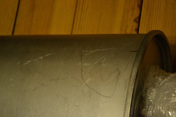

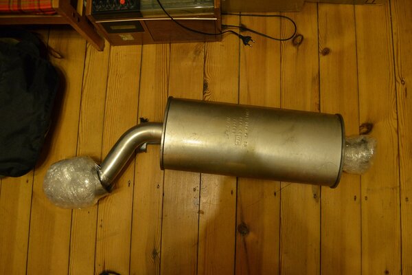

Nach einigen Wochen Wartezeit ist der ESD nun eingetroffen - Fotos anbei.
Er hat einige Schrammen. Sind die kritisch bezüglich Rostbildung oder ist das nur oberflächlich zu bewerten ?
Vom Gewicht her macht er keinen Dosenblecheindruck - 8kg
Aber es sollte ein Imasaf-ESD sein drauf steht SORAM = Auspuffanlagen für Oldtimer ?!?!

Bzgl. der Schrammen: Das ist ziemlich normal, dass Auspuffteile mit Schrammen versehen sind (abgesehen von der in #224 geannten Anlage, die war makellos).
Bei den "Normal-Anlagen" liegt das an der gemeinsamen Lagerung von ungeschützten Auspuffteilen ... kannst den Topf ja mit Auspufflack lackieren.
Allerdings rosten Auspufftöpfe bei Benzinern meist von innen nach außen durch (vor allem im Kurzstreckeneinsatz wegen des verbleibenden Kondenswassers).
Insofern sehe ich die Schrammen eher als ästhetisches Problem.
