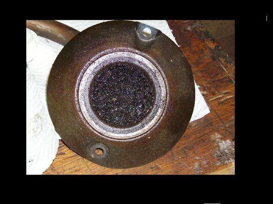

Die Fotos sind ja klasse! Hätte nicht gedacht, dass das Sieb nach 60.000KM tatsächlich schon so fratze ist. Scheint wohl ein echtes Prob bei Saab zu sein.
Hab auch gelesen, dass dem selbst mit dem hochwertigstem Öl nicht beizukommen ist...werd ich also im Auge behalten.

Genau das! Regelmäßige und Kurze Wartungsintervalle, ist das einzige, was da effektiv hilft...
Den Aero Automatik meines Bruders hats zerlegt. Der Hatte nur Premium Ölschilder vom Vorbesitzer 0W....bei 140tkm hatte der ein Loch im Block...ohne Vorwarnung...
Das Sieb habe ich gepostet, hier nochmal:

Oha...mir schwant übles! Selbst wenn der TATSÄCHLICH erst 98.000 auf der Uhr hat...wer kommt denn da drauf, das Sieb mal wechseln oder zumindest säubern zu lassen???
Gibts da nichts aus dem Zubehörbereich...ne andere Bauform z.B.?

Macht die olle Wanne ab und guckt nach und ergreift dann Maßnahmen....
dieses Bild entstand von unserem 9-3 Cabrio mit 130000km Laufleistung Saab Scheckheftgepflegt, mit 05w-40.....:tongue:
Ach du Deibel....soviel zum Thema Scheckheftgepflegt!!!:mad:
Ich bin auf diese Problematik aufmerksam geworden, als ich nach Ersatzteilen geguckt hatte. Da gibt es einen Anbieter, der das extra anspricht. Aber wie schonmal bemerkt: Wer es nicht weiß...
Ich glaube tatsächlich, dass es da ziemlich sch....egal ist, welches Öl man da fährt...nur das Sieb sollte man stets im Kopf haben (und vlt. ne Öldruck- und Temperaturanzeige im Auto, die damit zumindest bei mir ab jetzt zur Pflichtausstattung gehört).
Daher auch nochmal mein Aufruf an alle Saab-Liebhaber: "Runter mit der Wanne, Sieb prüfen, Steuer-, Ausgleichswellenkette/Zahnriemen (wo vorhanden) rechtzeitig erneuern, Filter und Zündkerzen regelmäßig wechseln.....dann klappts auch mit dem BMW5er verblasen!!!" *gggg* (und ICH komme aus dem BMW-Lager)......da ist mir aber nie was über diese Problematik bekannt geworden.
Möchte aber auch nicht wissen, wie diese Siebe bei den meisten Autos, die so unterwegs sind aussehen!!!!:eek:
PS: Wär der Hinweis auf dieses Prob. und dessen Handhabung nicht einen Artikel für die Knowledge Base wert, damit man möglichst viele Forumsleser erreicht? Wer einen Saab 900/9000 kauft, tut das nicht unbedingt aus Vernunft.....und wer einen 9-3, 9-5 hat, will den sicher länger fahren......
Fast.... Mache die Wechsel einfach regelmäßig und in kurzen Abständen, dann gibt's von der Seite her kein Problem.
Das Sieb vom Aero meines Bruder war nach 300 tkm noch frei....
