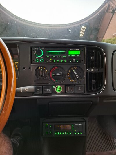

Ich hab in meinem 900 mittlerweile ein Clarion System verbaut. @kratzHat es einmal auf links gedreht und dem Radio und dem EQ eine Frischzellenkur verpasst. Beim EQ ist ein Bluetooth Empfänger integriert worden, der mit der 4. Speichertaste am EQ aktiviert wird. Da ich selten Radio höre, ist das perfekt für mich. Und die Optik ist für mich unschlagbar.

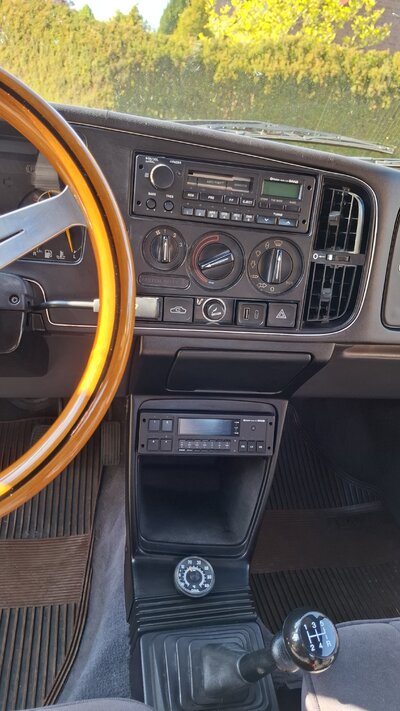

Habe auch das Clarion double drin. Musste lediglich die Kabel zum CD/EQ verlängern lassen da die nur für den 9000-er passten. Für mich optisch die schönste Kombi:

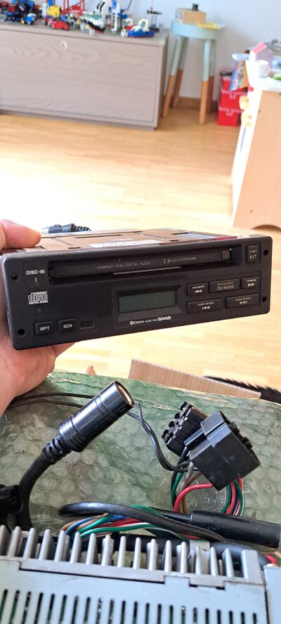

Es gibt ein originales langes Verbindungskabel. Das hatte ich glücklicherweise auch liegen. Ich habe auch noch einen CD Player mit Cartridge, der aber Probleme bei der Audiausgabe hat. Schön oldschool, aber dafür ist kein Platz mehr vorhanden, da noch Zusatzinstrumente rein kommen.20240424_164846.jpg

Stimmt, das ist aber so selten wie ein vierblättriges Kleeblatt. Da hattest Du also eine Seltenheit liegen.

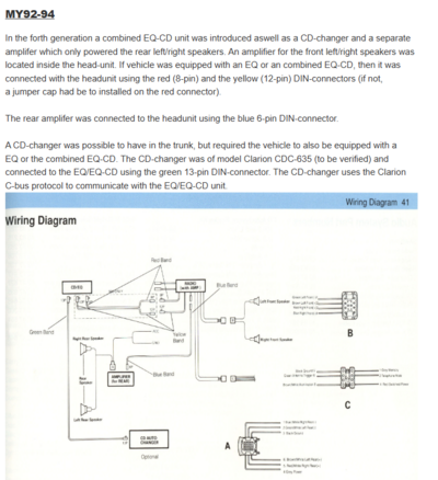

Gemeint sind wohl die beiden DIN-Kabel "yellow 12p" und "red 8p"
Link zum Schema:
https://www.saabclarion.se/schematics.html
Gibt es zu kaufen:
1. Das 12polige (yellow) den 13.Pol muss man ggf. entfernen.
https://www.ebay.de/itm/31325678820...l48TgKV-6ZsfmO1DSS4nLCpk68cGLEgxoCfR8QAvD_BwE
2. Das 8polige (red), evtl. muss man etwas suchen wegen der Verriegelung ... geht aber auch ohne.
https://www.amazon.de/Tomost-MIDI-K...id=13233590410629368672-B09TRDKVZX-&hvexpln=0
