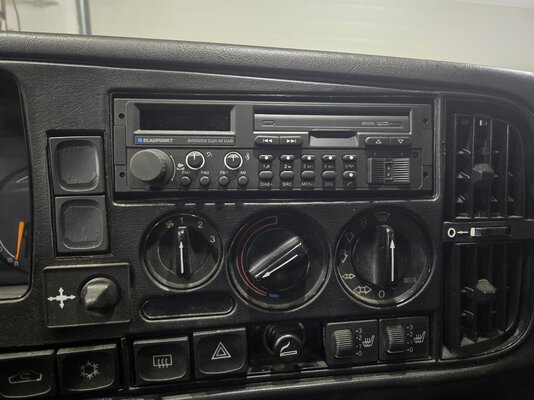

Verstehe ich nicht so wirklich. Wenn ich die Zündung ausschalte, geht das Radio ebenfalls aus.
Zwar kann ich es manuell wieder einschalten, aber es ist mit "Zündung aus" ebenfalls imme rerst einmal aus.
Jetzt kommt's: in dem Moment, wo ich in WhatsApp die Diktattaste drücke, bekommt das wie gesagt ausgeschaltete DAB 46 dieses Bluetooth Signal und schaltet sich ein. Weil es offenkundig meint, dass der Herr und Gebieter nun über die Freisprecheinrichtung sprechen will.
Solange die Zündung aus ist, kann ich (solange ich das Radion nicht wieder manuell eingeschaltet habe) auf und nieder springen, ein BT-Connect ist nicht möglich.
Jetzt reicht es mir. Jetzt kaufe ich eine dämliche Stummelantenne. :mad:
Vorher solltest Du noch einmal überprüfen, ob Dauer- und Zündungs-Plus a) nicht vertauscht und b) zweiteres tatsächlich selbiges und entsprechend geschaltet ist. Deiner "Ausschalt-Beschreibung" oben nach sieht es mir nämlich genau nicht danach aus.
Selbiges habe ich in der Semmel seit kurzem ebenfalls verbaut.

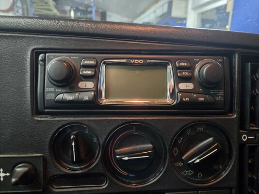

Das klappt bei dem Bremen, wie auch schon bei meinem vorherigen VDO MS4100, per kurzem Druck auf den Lautstärkeknopf (auch) mit der Standardbeschaltung völlig problemlos.
Solange die Kiste dann aus ist, kann bei meinem Bremen vom Telefon aus keine BT-Verbindung hergestellt werden. Auch nicht mit manuellem Connect-Versuch auf dem telefon. Das solltest Du nochmal testen. Falls dies doch geht, ist das Gerät entweder doch extern anders beschaltet oder z.B. die Firmware hat einen Schuss und schaltet das BT-Modul nicht mit ab.

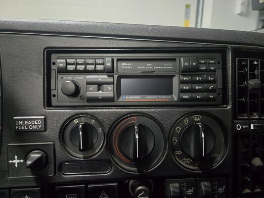

Bin ja nach Eriks Erfahrungen mal gespannt, wie lange mein Blaupunkt Frankfurt hält. Nicht zuletzt deswegen ist zu begrüßen, dass es jetzt auch mal Alternativen gibt, auch wenn ich die Blaupunkt Radios optisch ansprechender finde.

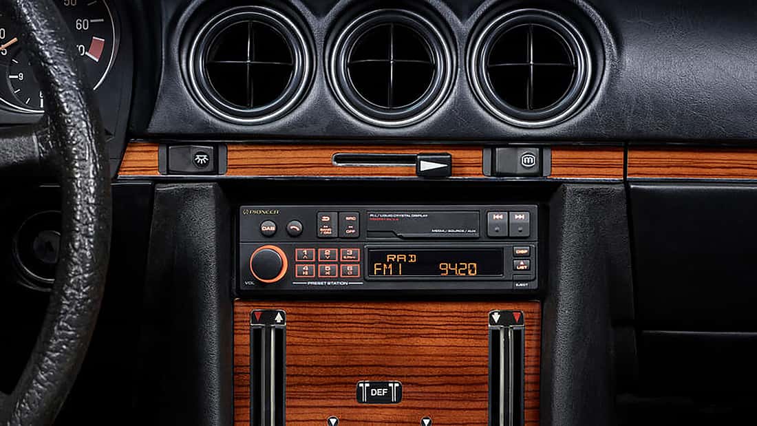

Panasonic baut seit Jahren keine Autoradios mehr. Die hatten damals zudem entweder Modelle mit TFT-Bildschirm oder simpler LCD-Anzeige.
Das Pioneer hingegen bietet eine Dot-Matrix-Anzeige.
Sorry, ich meinte natürlich das Pioneer. Panasonic fängt zwar auch mit "P" an, war aber hier schlicht Blödsinn. Passiert, wenn man "nebenbei" schreibt.
Ob die Technik darin hochwertig ist, vermag ich bisher natürlich nicht zu sagen. Bei der Optik bleibe ich eindeutig dabei:
... sieht mir eher einem damaligen Grabbeltisch-Gerät für 40 DM ähnlich.
