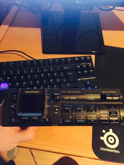

Guten Abend,
ich würde gerne ein neues Radio in meinen 900S einbauen. Nun frage ich mich welche Kabel denn überhaupt vorhanden sind neben dem Antennenstecker.
Viele Grüße!
Wenn nur ein Radio im oberen DIN-Schacht verbaut war/wird i.d.R. nicht.

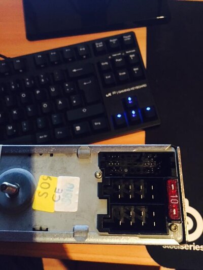

Ich habe nochmal nachgeschaut, ich kann mir neben den beiden Din-Steckern den oberen nicht erklären.
Das ist nicht DIN, das ist ISO. Die oberste Steckerleiste ist CD-Wechslersteuerung/Aux-Eingang/Vorverstärkerausgang. Nicht relevant, wenn man kein Zubehör anschließt.
Beim Antennenstecker braucht man bei dem Radio auch einen Adapter - Radio hat ISO, der 900er DIN.
...die Angabe 900S hilft übrigens überhaupt nicht, das könnte auch ein 85er US-Modell sein, dann hat der eine komplett andere Verkabelung. Modelljahr ist interessant.

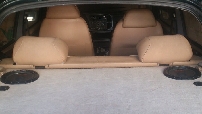

@ Leihwagenfahrer:
Ich habe mir die Kombi von Mac Audio hinten in die Ablage verbaut.
Sieht so aus:
Sind 16 cm Bass/Mitteltöner und 5cm Tweeter (Hochtöner) mit Frequenzweiche.
Heisst Pro Flat die Serie.
Hängt ganz normal an der Endstufe des Autoradios (Sony CDX-DAB700U) und harmoniert klanglich gut mit den Originalen vorne.
Für mich hat das völlig gereicht (klanglich, laut genug), ob von CD oder MP3 via USB-Stick.
das diese Lösung gut klingt, glaub ich Dir aber so etwas kommt für mich nicht in Frage. Auch wenn es zeitgenössisch ist und in den 80gern durchaus üblich war solche Systeme nachzurüsten, möchte ich von der Anlage möglichst wenig bis gar nix sehen. Genau dieser Spagat zwischen unauffällig und trotzdem gutem Klang macht es ja so schwierig!
