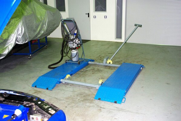

Wie sind Deine Erfahrungen mit dieser?
Wie ist hier die Verriegelung gelöst (zusätzlicher Druckluftanschluss?) und was hast Du imcl. Versand bezahlt?
Ist die 230V-Variante (Klick) von Twinbusch, zum Listenpreis, aber incl. Mobilkit, Öl und 8 Gummiklötzen, Anlieferung 179€.
Die anfängliche Skepsis (nur 1m Hubhöhe, Schweller von unten verdeckt…) war schnell abgelegt. Die Hubhöhe ist für die allermeisten Arbeiten vollkommen ausreichend, auf dem Rollbrett liegend ist manches sogar weniger anstrengend als stehend über Kopf.
Wenn auch ein anderes Bühnenkonzept (1,2 oder 4-Säulen…) für bestimmte Dinge besser wäre, egal. Hier verdient niemand seine Brötchen damit sondern es ist eine Erleichterung fürs Hobby.
Das „Umparken“ funktioniert, allerdings nicht mit dem kleinen Finger. Die Masse muß erstmal in Bewegung versetzt werden. Meistens wird einfach ein Wagen draufgefahren wenn in der Halle Platz gebraucht wird.

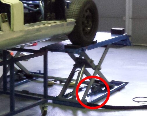

Die VERriegelung geschieht durch Fanghaken die über ein „Sägezahnprofil“ am Bodenblech laufen (im (schlechten) Bild eingekreist), zum ENTriegeln/ Anheben der Fanghaken (und nur dafür) wird tatsächlich Druckluft benötigt, Anschluß dafür ist am Bedienpult. Warum das nicht anders gelöst ist, :dontknow: ?
Die 3t Tragkraft sind allerdings unter Vorbehalt zu verstehen. Mit dem leichten Saab hat die Bühne keine Schwierigkeiten, einen 2t-A8 bekommt sie aus der Ruhestellung nicht angehoben. Das funktioniert erst wenn der Wagen vorher auf Holzklötze (ca. 10cm) gefahren wird. Es dürfte sich dabei um ein konzeptbedingtes Problem handeln. Die Schere hat bei den ersten Zentimetern wohl ein etwas unglückliches Hebelverhältnis.
Ansonsten tut das Ding nun seit zwei Jahren brav seinen Dienst.

Über kurz oder lang werde ich das Teil aber wohl gegen eine Scherenhebebühne tauschen. Ich habe zwar auch schon den 9000 auf der Lunzenau gehabt, aber so richtig geheuer ist mir Ganze dann irgendwie nicht mehr. Bei den Scherenhebebühnen gibt es ja die mobilen, bei denen es am Boden eine Querverbindung gibt (und bei denen ich nicht weiss, wie jo.gi. da mit einem Rollbrett drunter will; es sei denn er verwendet zwei Bühnen, wie in seinem unscharfen Bild…), und die fest installierten, bei denen das nicht der Fall ist. Die ATH RSH3000 gibt es in beiden Versionen, wobei die mobile mit 220V läuft und auch keine Druckluft zur Entriegelung braucht, die fest verankerte ohne Querverbindung jedoch 400 V braucht (finde ich vorteilhaft) und mit Druckluft entriegelt (was ich ebenso wenig verstehe wie jo.gi., was ich mir aber gefallen lassen würde, da Kompressor vorhanden).

... (und bei denen ich nicht weiss, wie jo.gi. da mit einem Rollbrett drunter will; es sei denn er verwendet zwei Bühnen, wie in seinem unscharfen Bild…), ...
Man kann natürlich nur vorne und hinten unters Auto rollen, für die Mitte muß man über die Querrohre krabbeln.
(Sorry für den unscharfen Ausschnitt. Ich hab auf die Schnelle nur ein Bild gefunden auf dem die Verriegelung zu erahnen ist.
Und die ganze Aktion wollte ich nicht gleich zeigen, da nicht zur Nachahmung empfohlen (Wagen sollte auf ein Rollgestell, also vorne Hebebühne und hinten Motorkran :flute:).)
