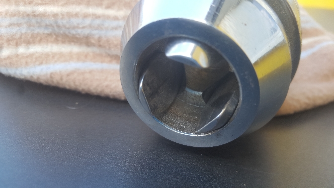

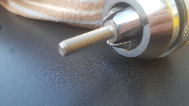

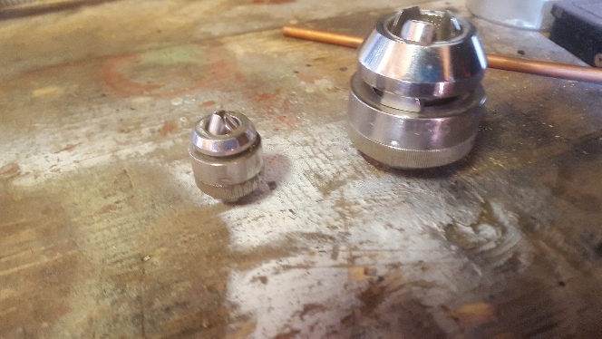

I ch hoffe es passt hier her, man liest ja oft, ich habe die Schraube oder die Mutter nicht los bekommenn weil sie rundgedreht war für dieses Problem habe ich seit einigen Jahren ein sehr interessantes Werkzeug, bzw mehrere interessante Werkzeuge. aber eines möchte ich euch mal vorstellen.
Es ist eine Spezialnuß aus dem Hause "Snap one", Modell Magnum das gibt es in 1/4, 3/8 und 1/2 Zoll.
Sie funktioniert wie eine Schraubzwinge man setzt sie an der Mutter an oder dem Schraubenkopf, dreht sie mit der Hand kurz dass sie anliegt und versucht dann mit einer Ratsche die Schraube bzw Mutter zu lösen ,in 90% der Fälle klappt das wunderbar.Auch wennmanmal, was sicherlich selten vorkommt, eine Zoll Nuss oder ein Zoll Schlüssel gebraucht wird kann man diese Nuss dafür verwenden, weil sie sich dem Schraubenkopf gut anpasst.
Ich finde, ein sinnvolles Werkzeug was jeder mal sich anschaffen sollte, nicht billig aber die Anschaffung lohnt.
Wir haben nun mal ältere Schätze wo Väterchen Rost schon kräftig seine Arbeit getan hat.
Das hier mal so als Tipp

Danke für den Tipp. SnapOn macht klasse Wekzeug, die Ratschen sind toll.
Habe letztens die Schraube von der AGR in den Krümmer nicht abbekommen (Innensechskant) - ob das da auch helfen würde? Solche Schrauben sind ja außen rund und der Bauraum/Arbeitsraum an dieser Stelle ist sehr begrenzt.
Dafür kann ich dann dieses Werkzeug (Beispiel, gibt es auch von anderen Herstellern) empfehlen: https://news.wuerth.at/doppelspiralstecknuss/
Nachteil gegenüber dem oben gezeigten ist natürlich, dass man mehrere Größen braucht wenn man alle gängigen Schraubenformate abdecken möchte.
Fritzedd, theoerotisch schon,das Problem,die innenseiten der Backen sind glatt.
Vielleicht mal testen und eventuell ein Stück Gummischlauch über den Kopf ziehen.
Gesendet von meinem SM-G920F mit Tapatalk
Das sieht aus wie ein Bohrfutter.
Wenn da ordentlich Spannkraft ist und alles stabil, dann kann das gut funktionieren.
Braucht Platz und geht nicht immer, oft hilfts aber wahrscheinlich.
Snap-on hatte ich einmal in der Hand, hat funktioniert. Wass mußte denn für die gezeigte Kombination rauslegen?
