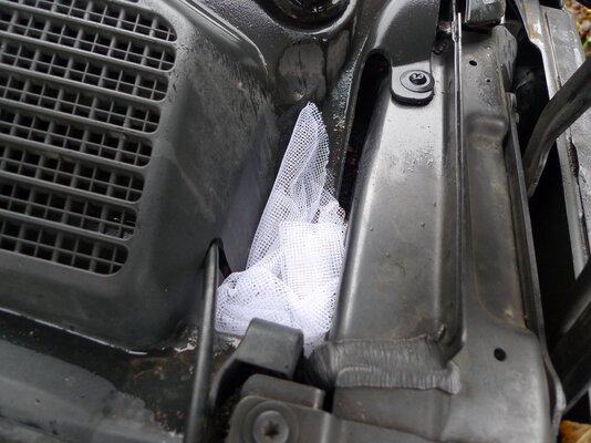

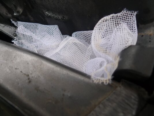

Zwischendurch etwas anderes: irgendein Reststück Fliegengitter (Größe circa din a 4) kommt jeden Herbst vor die Abläufe bei den A-Säulen. Man glaubt nicht, was sich hier alles an Verstpfungspotential ansammelt, bevor es in die Tiefen verchwinden kann. Der Dreck ist ruck-zuck entfernt, 1 x jährlich ersetzt und gut ist.
