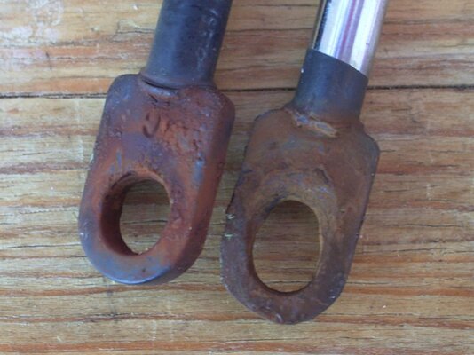

Mein 8V hat keinen Wal-Schwanz drauf, aber trotzdem wurde der Deckel bei Frost nur noch mühsam oben gehalten. Also kurzentschlossen mal übergangsweise (bis die zwei neuen Gasfedern geliefert werden) gebrauchte Teile montiert.
Nun - die Heckklappe machte in der Tat Geräusche wie der Deckel von Frankensteins Gruft. Aber den Befund fand ich auch so ziemlich erschreckend. Nicht nur dass die eine Gasfeder ein recht übles Langloch entwickelt hatte, auch der Pin am Heckklappenausschnitt sieht entsprechend abgefressen aus. Also Jungs -> ran an die Gelenke, schmieren und im Herbst immer wieder die Blätter und den Moder von den Gelenken entfernen (meiner stand mal so 5 Jahre unterm Baum, das hat sicher nicht geholfen) !

Ich hab mich immer gewundert warum meine Heckklappe so furchtbar quietscht. Ich hatte diese Gummifuesse unter Verdacht.
Aber denkste: Beim Wechsel der Federn ist mir aufgefallen, dass einer der Nippel an dem man die Daempfer an der Karosserie anbringt abgebrochen war :eek: Hing nur in dieser inselartigen Halterung. Leicht zu uebersehen, da der Nippel bei geoeffneter Klappe korrekt in Position gehalten wurde.
