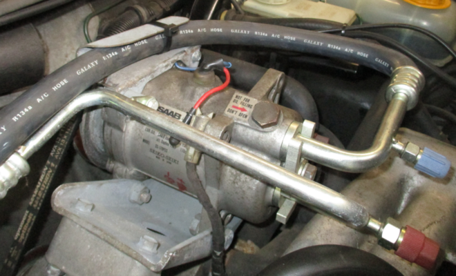

Zieht die Magnetkupplung an? Und, wurde möglicherweise am Füllanschluß des Kompressors (ich nehme an, es ist noch der originale) eine gewinkelte Adapterkupplung verbaut? Die sind nämlich chronisch undicht.
ok. Keine Ahnung, ob die Magnetkupplung angezogen hat, als ich den Druckschalter überbrückt habe. Ein Winkeladapter ist nicht verbaut. Bei der blauen Zuleitung ist ein Adapter drauf, für die rote habe ich für den schraubanschluss einen Adapterschlauch besorgt, der ist aber nicht verbaut. Ich fahre mal zur Werkstatt, die sollen mal abdrücken und gucken.

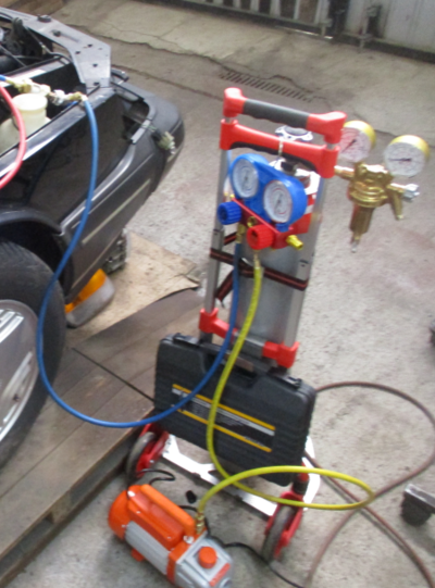

Genau weil ich es in Werkstätten immer wieder so erlebt habe, habe ich mir mittlerweile meine eigene Klimaservice-Ausrüstung zugelegt.
..., habe ich mir mittlerweile meine eigene Klimaservice-Ausrüstung zugelegt.
Interessant! Was nimmtst Du zum Abdrücken? Denn dafür fehlt mir leider bisher auch noch eine brauchbare Lösung.
Befüllen kann ist, aber wie Du völlig richtig schreibst, kann das ja, zumindest bei nicht nachweislich dichten Anlagen, eigentlich immer erst der 2. Schritt sein.

Nicht gleich übertreiben. Frage: Warum sollte ein mit einer Rändelmutter auf dem Füllanschluß maximal handfest verschraubter blauer Adapterschlauch auf Dauer dicht sein?
Ach René; das ist keine Gesamtkonstruktion, sondern eine selbst gebaute nachträgliche Krückenkonstruktion weil sich anders die Anlage nicht mir R134 befüllen läßt. Ein fester Adapter geht nicht, weil dann die Kupplung aus Platzgründen nicht mehr drauf paßt, ein Winkeladapter ist immer am drehbaren Winkel undicht. Klar, man könnte natürlich die Leitungen durch solche mit Füllventilen ersetzen. Aber warum.
Normalerweise nimmt man den Adapter nach dem Befüllen wieder ab. Aber was weiß ich schon.
weil sich anders die Anlage nicht mir R134 befüllen läßt. Ein fester Adapter geht nicht, weil dann die Kupplung aus Platzgründen nicht mehr drauf paßt...

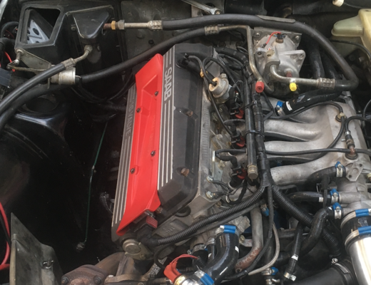

Das Problem kann ich nicht nachvollziehen - das passt doch sowohl unter die Motorhaube als auch an die Füllschläuche mit ihren Kupplungen...

...wurde möglicherweise am Füllanschluß des Kompressors (ich nehme an, es ist noch der originale) eine gewinkelte Adapterkupplung verbaut? Die sind nämlich chronisch undicht.
Geht auch so, diese Schlauchpakete gibt es seit gut 20 Jahren, uspr. auch von Saab.

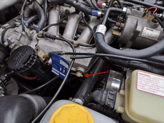

Wenn der originale Kompressor und das originale Schlauchpaket verbaut sind (Serie bis Modelljahr 1993) dann hat das Schlauchpaket halt keine Anschlüsse. So einfach ist das. Bei der Umrüstung auf R134 wurden oft unsinnigerweise auch neue Schlauchpakete verbaut. Man hat damals behauptet, die Schläuche für R12 seien für R134 nicht geeignet.
So sieht das serienmäßig aus:

Dieses originale SAAB-Schlauchpaket ist hat R12-Aufdrucke.
Nur die Anschlüsse wurden sinnvollerweise mit R134A-Ventilen versehen.
