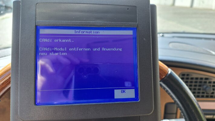

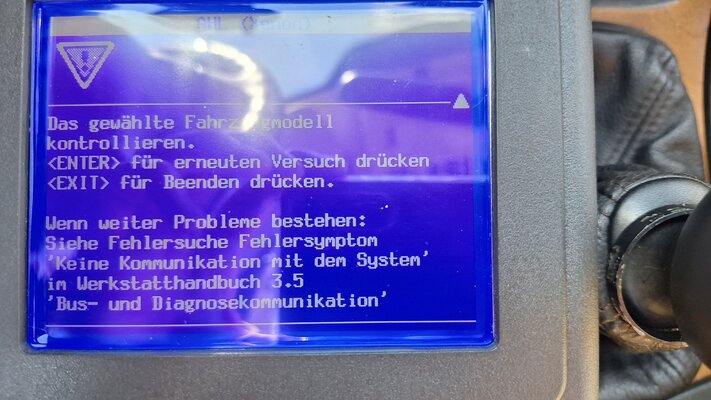

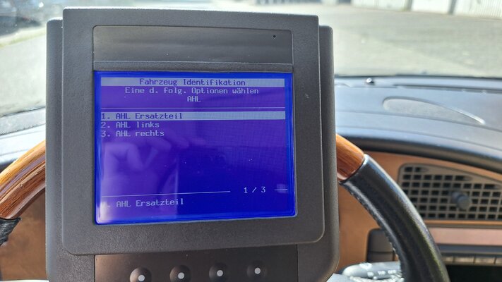

So, nun habe ich mal wieder Zeit gefunden um die Leuchweitenregulierung zu überprüfen. Und da ich ja nun einen Tech2 habe ....... . Hatte ich gehofft, komm aber nicht weiter. Die enon werden angezeigt. Wobei ich jetzt nicht weiß was AHL bedeutet. Überhaupt verstehe ich die Tech2 Sprache nur sehr ungenügend. Leider will er nicht kalibrieren. Aber vielleicht liegt das am CANdi. Den den soll ich entfernen, und dan nochmal veruchen. Da bin ich aber nicht sicher ob das was bringt. Mal ein paar Bilder von der Ausleseung.

Hab gerade mal gegoogelt. Jetzt weiß ich was AHL bedeutet. Automatische Leuchtweitenregulierung. Ich würde es ja mit ALR abkürzen. Viel logischer. Oder :ciao:
An dem Auto aus deinem Profil braucht und soll kein CANdi benutzt werden, es wird sogar vor möglichen Beschädigungen bei dessen Verwendung gewarnt.

Salut,
@patapaya . Blöde Frage an dich. Wozu ist das CANdi dan gut ??? Ich dachte immer da seien die wichtigen Daten zum überprüfen hinterlegt.
Ich hoffe, ich beschreib es richtig - andere können das genauer sagen.
Nein, es enthält keine Daten (die sind auf der PCMCIA-Speicherkarte hinterlegt, die ins Gerät gesteckt wird), sondern übersetzt nur die Informationen der neueren Fahrzeuge mit CAN-Bus-System in die Sprache des Tech2, das älter ist und sie daher ohne Dolmetscher nicht verstehen kann.
Salut,
heute habe ich das Ganze ohne CANdi getestet. Ergebniss ist aber das selbe. Daher vermute ich mal, das eine Komponente nicht funktioniert, oder defekt ist. Sensor, Kabel oder so.
