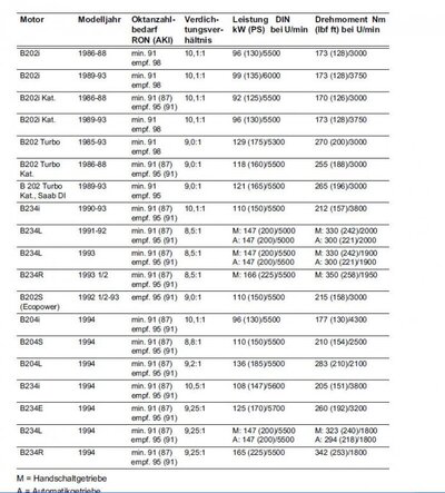

hier die einzelnen Motoren mit den dazugehörigen Daten :
attachment.php

vor allem sollte die gleichmässig sein :smile:
vermutlich wirst Du irgendwo zwischen 11 und 13 sein, je nach ZK-höhe (wurde der schon mal geplant ?)
