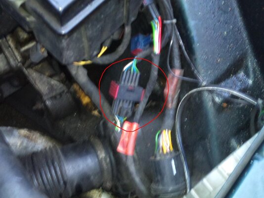

Des Rätsels Lösung in meinem Fall?
Ich bin schon auf die Auflösung gespannt, denn mein Aero (alles Serie) hat genau die gleichen Symptome ...
Und ich zitiere das nochmal.
Denn ich denke, ich habe gestern den Fehler gefunden.
Nachdenn ich statt Ventilen Scheinwerferwischer zugesandt bekam, an dieser Stelle Grüße in die Hauptstadt Brea.dow.sp........:biggrin:, bin ich noch mal alle Stecker und Kontakte durch.
Siehe da einen habe ich gar nicht beachtet. Fahrerseitig ist im Bereich der große runde, daneben "baumelt" ein 7-poliger? alle schön sauber nur eben dieser hat, hatte Grünspan. Mechanisch gereinigt und bis jetzt alles Wieder so ie es sein soll. Gerade nochmal Kontaktspray dran, ich hoffe das war's.
Vielleicht hat jemand eine Info was da verdrahtet ist.
Vielleicht hilft es jemandem
Welcher Stecker und wo genau? Kann´s mir grad nicht vorstellen wo. Evtl. Foto?
Danke!

..."baumelt" ein 7-poliger? alle schön sauber nur eben dieser hat, hatte Grünspan. Mechanisch gereinigt und bis jetzt alles Wieder so ie es sein soll. Gerade nochmal Kontaktspray dran, ich hoffe das war's.

War in Kamen wegen des Scheibeneinbaus, habe da mal bezüglich möglicher Probleme gefragt.
Antwort: Ist ein typischer Fehler für Klopfsensor.
Ja die Aussagen kenne ich die jetzt kommen.
Aber was ist das im Anhang:eek:, mir kommen da Zweifel:confused:
Such doch einfach mal, ob Du das Teil findest. :cool:
VG
Stephan
PS: Falls Du nichts findest, ich habe nächsten Freitag in Kamen den Laptop dabei. :smile:
Du brauchst die Haube nicht aufmachen. Der Suchtip war ein Jux.
Die Chance für einen Fund beträgt nämlich mathematisch exakt 0 (in Worten: Null).
VG
Stephan
PS: Der angeführte Sensor stammt aus DI/APC Zeiten. Nach Klopfen kann man natürlich auch bei einer Trionic mal gucken. Da ich aber keine Glaskugel habe, nehme ich dafür mein Laptop.
