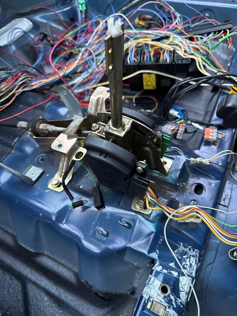

Dem Bild in #5 entnehme ich das es ein Automatik ist. Der Anlasser dreht nur wenn der Wählhebel in Position "P" oder "N" steht. Da schon so gut wie alles zerpflückt ist darf du jetzt auf die Suche nach dem Schalter gehen und ihn auf "P" stellen bzw. mal überbrücken.
Schalte mal die Zündung ein und lege am gelben Stecker an die Brücke 8-20 12V an, jetzt sollte der Anlasser drehen.
Da du nicht weißt wie die Automatik steht, Antriebswellen frei und, falls noch vorhanden, Vorderräder vom Boden weg das sie frei drehen können.
Ok Probier ich mal im Bordcomputer steht er auf p und er zeigt den Wechsel auch an. Also mal aufbocken und gucken ob die Räder frei drehen. Falls nicht was könnte man als Nächstes machen?

Gibt es am Getriebe irgendwo einen Abnehmer der dem Steuergerät sagt im welchen Gang er sich befindet vielleicht liegt da ja ein Problem. Das der Wahl Hebel P sagt und das Getriebe z.b Rund er deshalb nicht frei gibt ?

Die Kontakte dafür (Schaltlagensensor) sind am Hebel im Inneraum R&L von diesem angebracht.
Du meinst das richtig?
Am Getriebe selber hat er keinen Sensor
Also beim v6
In "P" und in "N" geht der Anlasser
Wie meinst du Position?
Meinst du nach ganz vorne?
Geht dann auch nicht
Ganz VOrne ist "P" aber auf dem Bild ist er nicht vorne.
Oben das weiße Plastikteil runterdrücken und nach ganz vorne den Hebel
Ich weiß geht trotzdem nicht
Mach mal die Schaltlagensensoren ab.
Wenn die schwarz angelaufen sind, gibts keinen Kontakt...
