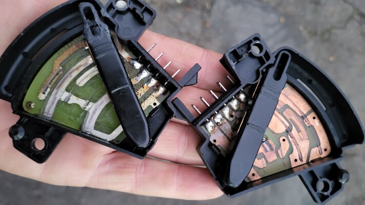

die 2 25er Torxschrauben lösen und den Sensor abbauen beidseitig. Umdrehen und reinschauen...
So sieht das aus
Da sollte nichts oxidiert sein

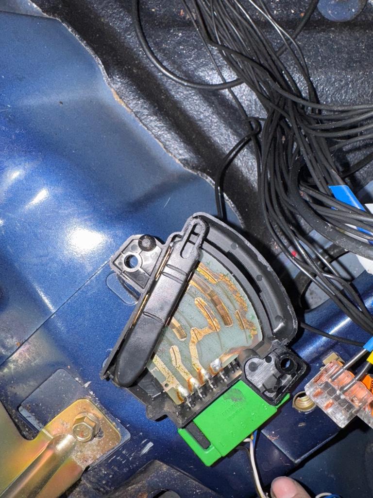

Ok mach ich mal
Hier

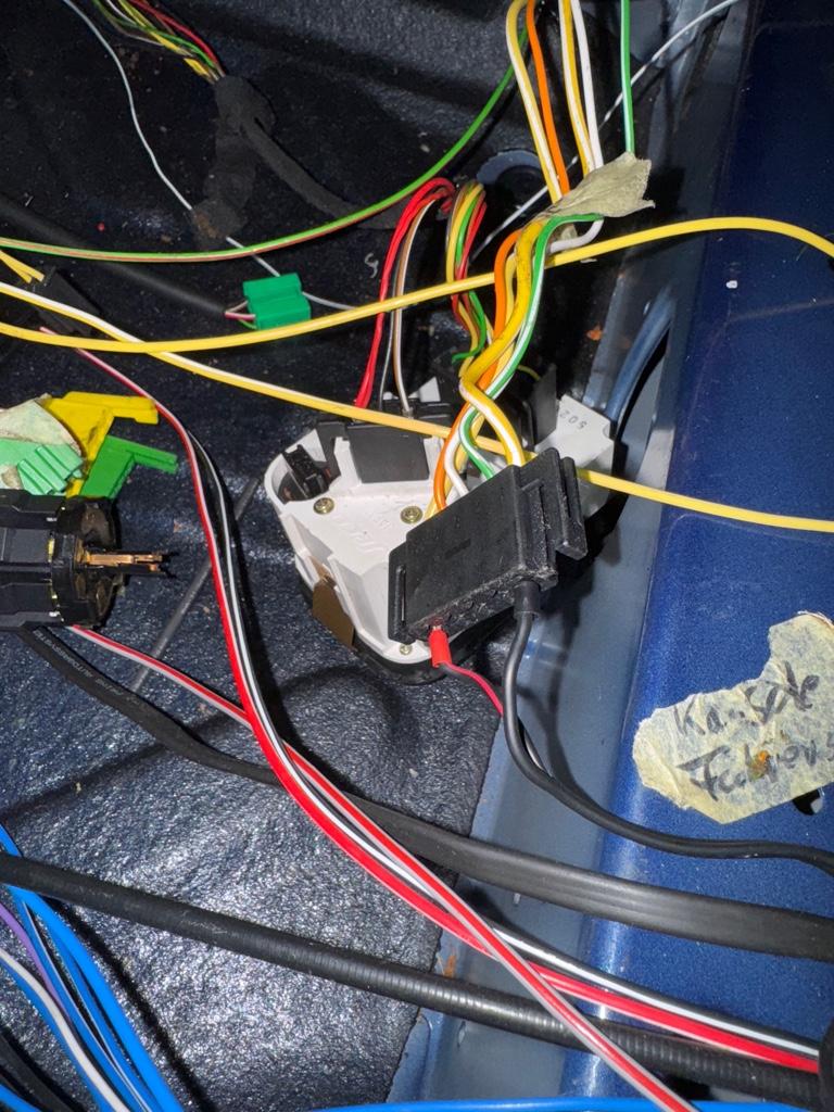

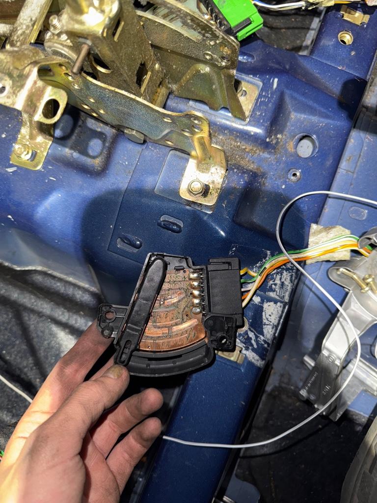

Ich würde das Ding einfach mal passend brücken.
Wenn es dann nicht geht einfach nach Schaltplan vom Zündschloss aus vorarbeiten.
Alles andere ist ja eher Rumgestochere und macht am Ende mehr Arbeit.

Brücke hier erstmal die Kontake 1 & 5 (beide jeweils gelb/weiß).
Wenn es dann nicht geht, Prüflampe an die 1 (wenn nicht beschriftet beide äußeren nacheinander probieren) und an Masse, dann schauen ob diese bei Zündschlüssel in Anlassposition leuchtet.

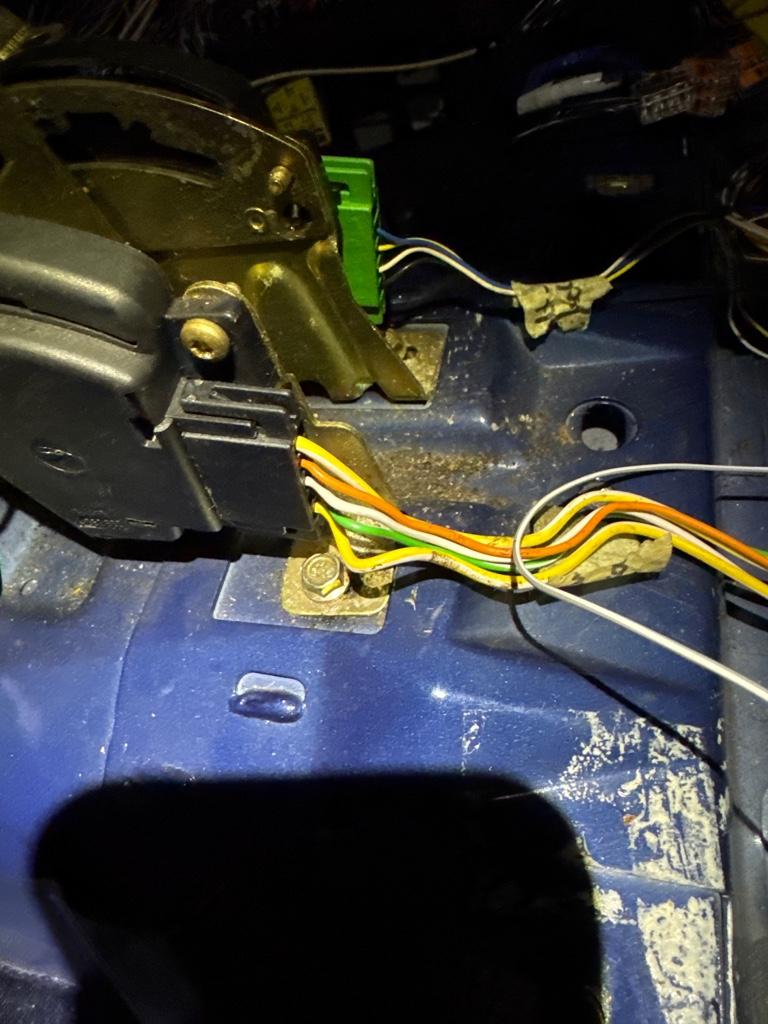

An dem Wahl Hebel richtig?
Auf welcher Seite?
Ja.
Keine Ahnung, das sagt der Schaltplan nicht. Aber ich gehe mal recht fest davon aus, dass nur bei einem der beiden Schalter die beiden jeweils äußeren Anschlüsse jeweils gelb/weiß sind.
Ja
Na, dann ist doch soweit schon mal alles klar. :top:
Hat sich Nix verändert und kein licht
