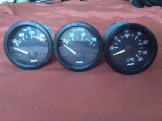

Von daher habe ich mich für die VDO´s entschieden, haben halt leider rote Zeiger. Ich wollte ja eigentlich diese schönen Instrumente hier einbauen - auch VDO, aber mit Saabtypischen orangen Zeigern, habe aber keine passende Außentemperaturanzeige dafür gefunden... :(
ich weiß, sorry! Wollte nur mal die Variante der VDO´s mit gelben Zeigern darstellen... ;-)
Nein, ich habe die VDO´s so mit den originalen gelben/orangen Zeigern gekauft! Passt eben super zu den Saab-Tachoanzeigen... :)

Bitte. Aber wozu? Bild ist Mist, eigentlich haben die richtig schöne orange Zeiger :smile:
